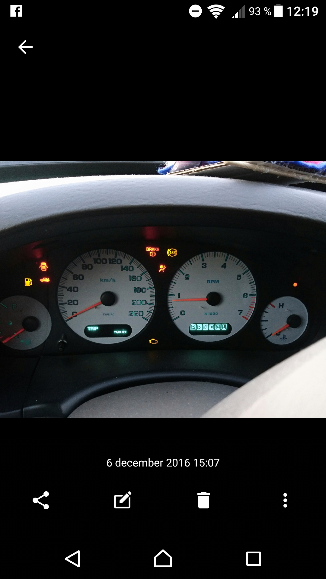

Har en chrysler grand voyager 03 som inte vill starta . Det röda lampan tickar när jag startsr bilen o sen dör den. När jag startar bilen bromsar jas samtidigt o egter nåfrs försök startar de. Är det tändningslåset? Något annat märkligt med bilen är att när den inte startar(lampor på panelen lyser), jag tar ut nyckeln, så lyser alt fortfarande.. Vad är det för problem?

Vilken röd rund lampa menar du, den som inte har någon beskrivning?
Vilka lampor fortsätter lysa när du tar ut nyckeln? Vrider du tillbaka nyckeln till "OFF" på tändningslåset och tar ut den?

Ja, jag har testar att sätta allt när det gäller att stänga av, allalampor på panelen lyser. Nej, jag har inte mätt batterispänning. Får göra det o återkommer. Den lilla röda lampan som tickarsitter under radion. Mvh Petra

Nej, lampan sitter inte under radion. Ovanför temperatur mätaren.

Lampa, röd
Lampa, röd
Re: Tändningsproblem - Grand Voyager -2003
Då är jag med på vilken lampa du menar = startspärren/immobilizern.
Gissar på att lägesgivaren bakom det mekaniska tändningslåset kan vara något fel med samt ev. tändningslåset också.

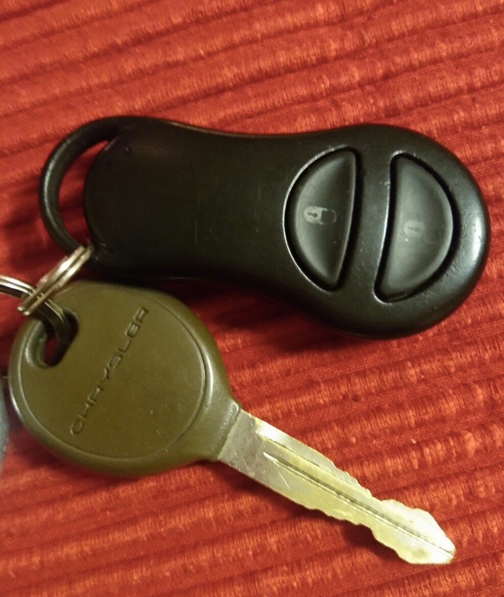

Gissar på att du har en grå nyckel med mjukare plast upptill? För det är inte hårdplast och svart färg?

Hårdplast svart nyckel

Har du provat med en annan nyckel i tändningslåset? Har du en bild på nyckeln som du vanligtvis använder för att starta bilen, samt tillhörande fjärrdosa?

Hej. Såg att du hade rätt ang nyckel. Jag gjorde bilens egna kodkoll.

Ja precis, det där är en transpondernyckel (grå mjuk plast).
Jag tror att lägesgivaren bakom tändningslåset är defekt, i alla fall vad det låter som på din beskrivning (då lamporna fortfarande lyser fastän du tagit ur nyckeln/stängt av bilen). Om det enbart hade rört sig om att startspärren inte fungerar så kunde man misstänka att transpondernyckeln felar, men i detta fall tror jag inte det, dock svårt att säga över Internet.
Har du en till nyckel till bilen och har du provat med denna? Uppstår samma fel?
