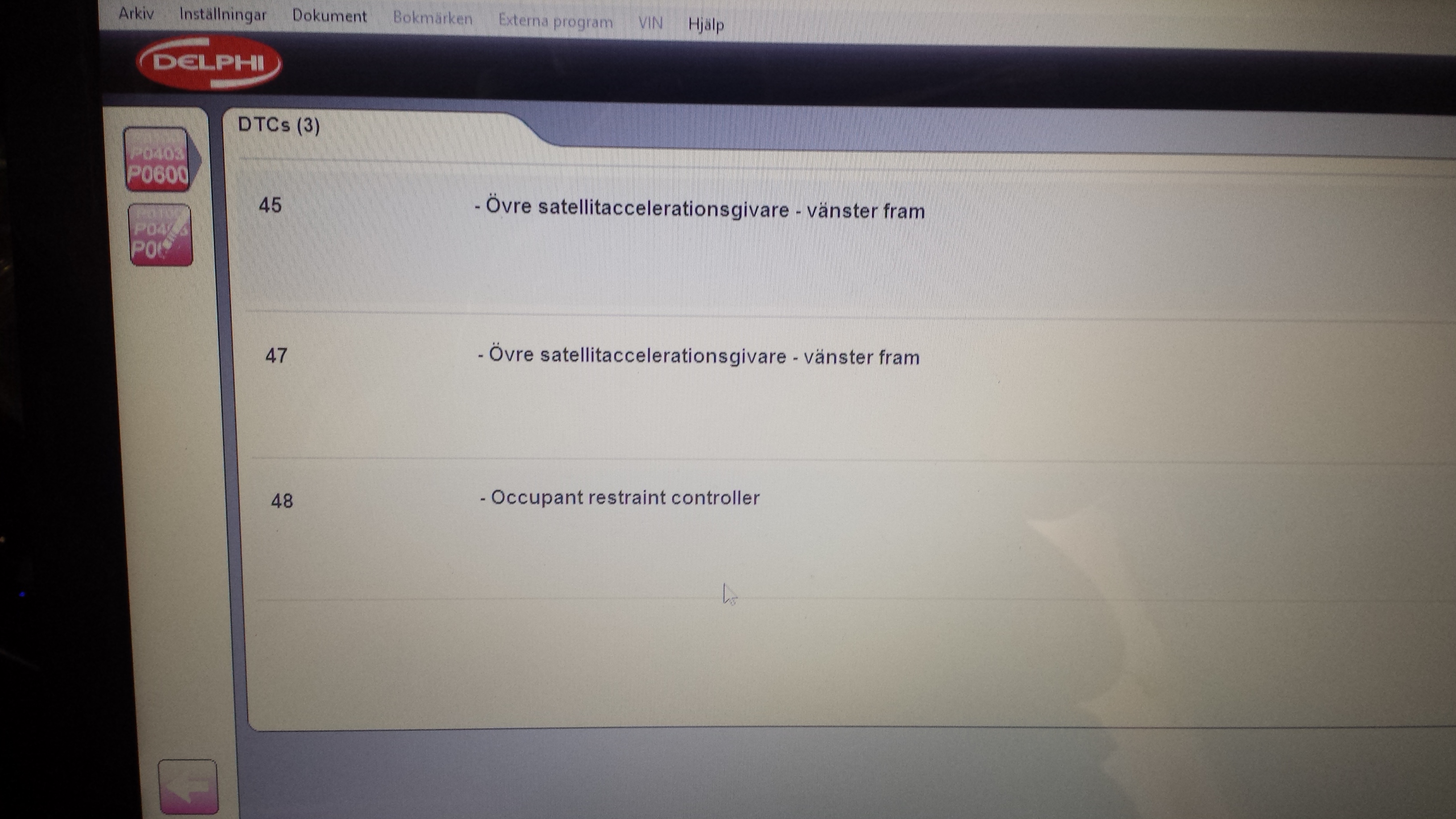

Hej, jag har en bil med en Airbaglampa som lyser
Ibland tänds den i med att jag tänder helljus och ibland även av sig själv.. Tuta och sådant fungerar. Har läst av med Delphi och fick följande
Är det någon som har ett litet förslag på vad jag ska kolla efter?

Jag tror att de två övre koderna hör till den främre krocksensorn på förarsidan/vänster sida. Sensorn sitter på rambalken typ vid strålkastaren, man kommer åt den underifrån. För övrigt så delar sensorn kabelhärva med strålkastaren.
Övrig info: Det finns sammanlagt 9 st krocksensorer i bilen om jag minns rätt, en sensor i modulen till SRS-systemet, två främre sensorer vid respektive strålkastare (höger och vänster sida), två sensorer längre ner på B-stolparna på respektive sida, två st sensorer vid golvet vid skjutdörren på respektive sida samt två st sensorer vid bakre hjulhuset på respektive sida.
Den felkoden som står längst ner hör till SRS-modulen, dock kanske den bara lyser i samband med de andra koderna, troligtvis slocknar den om sensorn fixas.

Uppdatering... har bytt sensorer, tagit höger och satt på vänster och tvärtom. Ingen skillnad...fortfarande felkod 45 kopplade inte in höger och fick felmeddelande om det.
demonterade innerskärmen på vänster sida och följde kablarna tills de ledde in i en stor kabelstam som går bakåt i bilen.
Så nu vet jag inte hur jag går vidare... antar att det är att lämna in bilen... :(

Felkod 46 blev det då. lIte annorlunda skrivet har jag för mig att det var... men ändå: typ 46 Höger fram Övre Satellitaccelerationsgivare.
När jag kopplar lös kontakten på den vänstra främre sensorn så får jag inget fler felmeddelande, utan nu är det enda som finns kvar.

Uppdatering: Har just kontrollmätt kablarna från den vänstra främre krocksensorn. Kopplade in en kabel i ena ändan och in på SRS kontakten. Fick bara kontakt med en ledare, inte den andra. Så jag har mest troligt ett kabelbrott på en ledare.

Snabb uppdatering: jag hittade kopplingspunkten. Drog en tillfällig kabel och anslöt ena ändan på ACM och andra på krocksensorn, och EUREKA, felkoden slocknade. Tillfredsställelsen är väldigt stor nu, morgondagens uppgift blir att dra en ny kabel.
