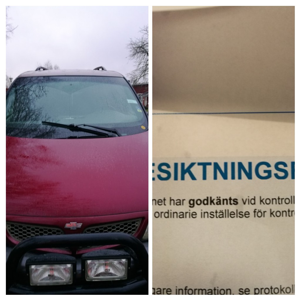

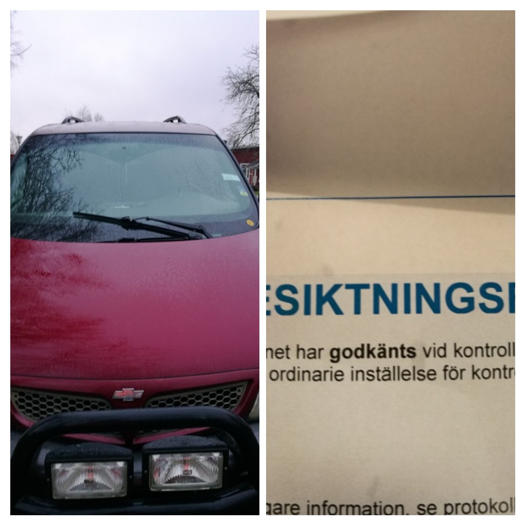

Gick igenom med blankt papper, en av de i bästa skick han sett sa bilprovningsgubben. Och visade inga felkoder i bilprovnings instrument.
