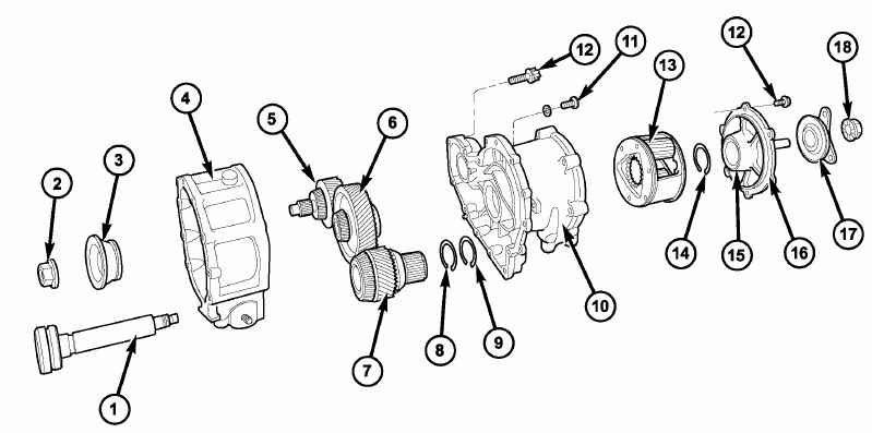

Är det denna bilden du har på fördelningslådan? :
[bilder]http://www.usabilforum.se/forumuppladdn ... elning.jpg[/bilder]

Tack för den... Den bilden har jag inte... Men det ser ut som det är den fördelningslådan jag har....

Det är till 100% den lådan du har, finns bara en att välja mellan vad jag kunde se, MS140 =)
