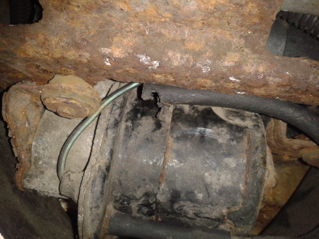

hejsan , jag var under min trans sport o kolla , då hittade jag en slang som var lös , det sitter nåt pumpliknande till vänster om reserv hjulet som denna slang troligtvis skall vara kopplad till ! min fråga , vad är den den pumpliknande saken för nåt ? tack för svar /Peter

Nivåregleringen? Kanske är tidigare ägare som bytt ut mot "vanliga" dämpare där bak och skippat nivåreglering..

ok , men nivåregleringen verkar funka , när man har tändningen på så börjar kompreesorn att gå , vad är det för slangar ? , slangarna känns lite muggiga !

hej , vet inte vad jag gjorde riktigt , men bilden finns här ,,, den övre slangen är trasig , o jag vet inte var den ska sitta ,,,,

Det är kompressorn till luftfjädringen bak, den sitter med en skruv och så vrider du hela enheten 90 grader så går den att lyfta ner så ser du lite bättre var slangen ska vara. Det går dels slangar till stötdämparna och dels till luftuttaget inne i bilen till vänster där bak.
