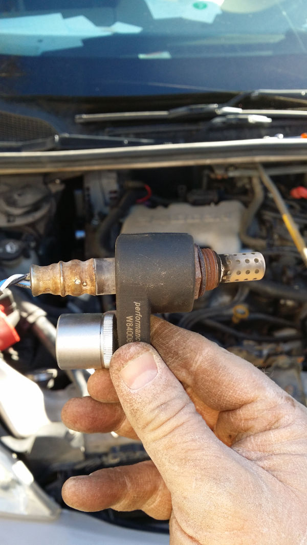

Fick felkod på värmeslingan till första lambdasensorn och därmed inte godkänd besiktning. Att komma åt den visade sig vara svårt, underifrån är det helt omöjligt på en AWD men ska gå på en FWD. Lösningen fick bli att plocka bort tändspolarna så att den gick att komma åt uppifrån, som tur var så satt den inte så fruktansvärt hårt som de brukar göra.
I skrivande stund har jag monterat den nya sensorn men ännu inte monterat tillbaka tändspolarna, får hoppas att det inte blivit något knas med tändkablarna. De är visserligen dags att byta men har inga nya hemma.

Vad skönt att den gick lossa, vissa kräver rikligt med uppvärmning och smörjning om inte hela avgassystemets metall ska vridas istället =(
