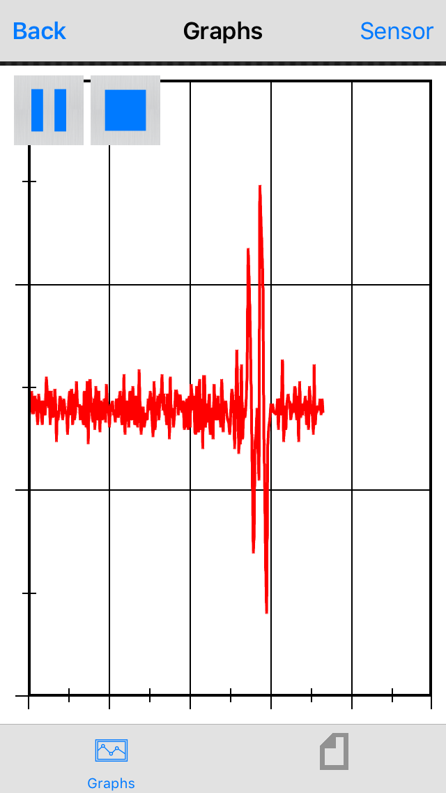

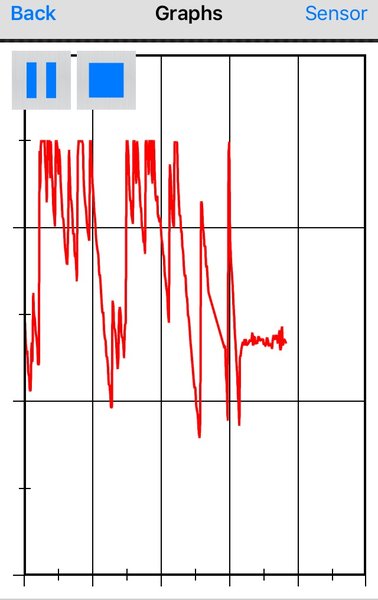

Kollar jag på fuel pressure och en graf så ser den jäkligt konstig ut och den flyger upp under varje ljud. När jag bytt pump var den jättefin och ökningen som ses där är när jag gasar till.
Vad gör att pumpen stannar, dvs som känner att trycket är uppe?

Ang. graferna ovan, vilket program/app har du använt? Har bränsletrycket återigen blivit oregelbundet efter att du bytte pumpen (fram till dess att filtret byttes)?

EOBD-facile heter appen, missade den frågan.
