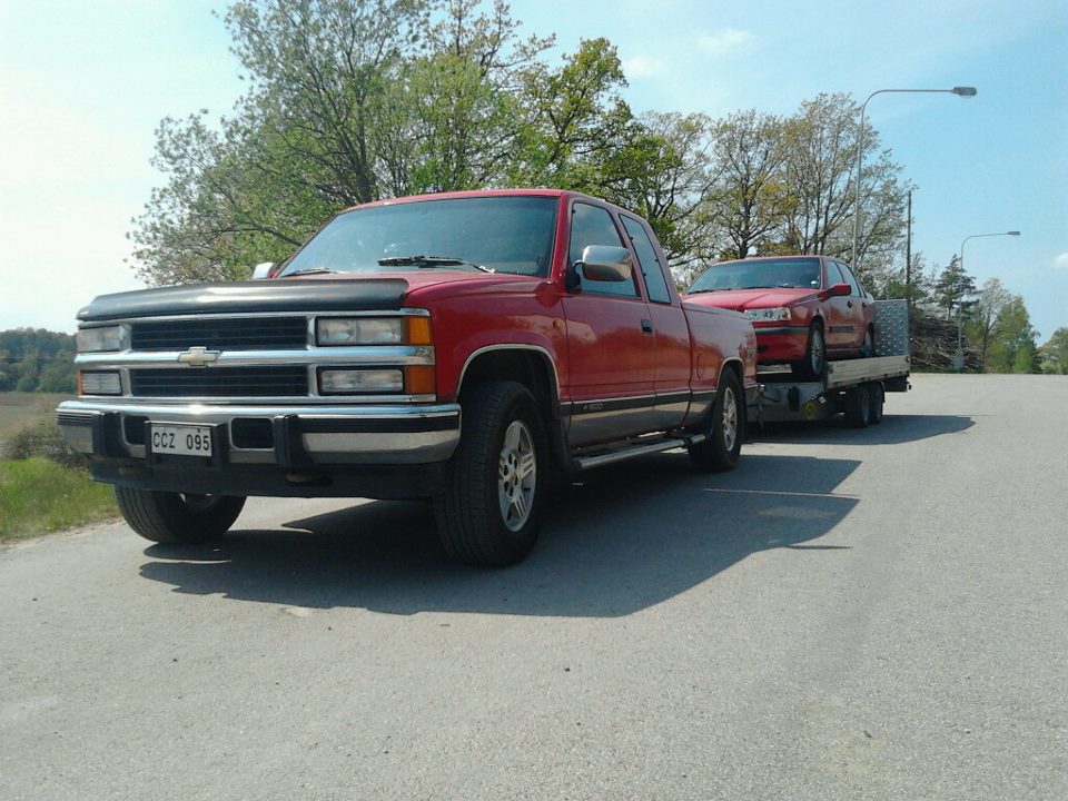

Köpte mig en Chevrolet ck 1500 för nån vecka sedan, alltid velat ha en pickup och den här va inte för dyr men är lite o göra på den... är en 6,5 turbo diesel V8 i den som jag tycker går bra. är av årsmodell 94.
har ställt av bilen tills ja fixat alla felen.
då till några av felen som den fick vid besiktningen av förra ägaren.
1. rutan är sprucken och måste bytas, jag har varit i kontakt med en bilglasfirma och där skulle en ruta kosta ca 10.000 kr vilket är alldeles för mycket. då är ingen försäkring inräknad. frågan är då - om jag skaffar försäkring och anmäler skadan kommer det gå igenom? det är ju inte under min ägo som den gått sönder. ifall de kollar upp de? står ju ändå i besiktningspapperna. vart kan jag annars köpa en billig ruta??
2. en krängningshämmare ska tydligen sitta löst och en spindelled måste bytas.
3. strålkastare halvljus höger är för lågt, förra ägaren sa att det fanns någon dispans på detta då bilen är privat importerad, har dock inte hittat det bland alla papper.
annars så är den i fint skick, ska byta båda skärmarna fram då de är lite rostiga, köpte jag från återförsäljaren här i stan, verkade va billigast där. vart köper jag annars bra och billiga delar.
en till fråga. bilen har 6 sittplatser och är reggad som lätt lastbil, men i reg.bevis står de bara man får va 2 i den????? fattar inte, den har ju ändå lastytan på flaket till skillnad från en vanlig bil som nån reggar som lätt lb, då måste man ju ta bort baksätet?
hoppas nån orkar ta sig tid o svara på lite saker, skulle uppskattas!
ska försöka lägga in en bild nu också
[album][/album]
