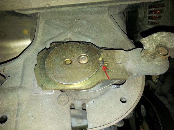

För några dagar sedan slutade mina vindrutetorkare att fungera, de stannade nästan rakt upp och sedan ville de inte röra sig därifrån. Ikväll tog jag mig tid att leta efter felet. Det visade sig att motorn snurrade, men den drog inte med sig länkaget. Anledningen är att en pinne som är markerad med en röd pil nedan hade trycks ned så att den inte längre greppade i sitt spår på drivhjulet.
Röd pil pekar på styrpinnen som trycks ner.
Här har jag tryckt upp pinnen med en skruvmejsel underifrån:
På den här bilden syns det hur drivhjulet greppar pinnen:

Skönt att du löste problemet :P Alltid fint med bilder =)
Går det att motverka så att det inte händer igen eller vad var orsaken till att pinnen gled isär tros?
Re: Min Chevrolet Trans Sport 02
Postat: fre 07 sep 2012, 20:00
av sverker
Pinnen ligger egentligen bara löst och hålls på plats med en fjäder, vad som gör att den kryper ner vet jag inte. Antagligen blir det slitet med tiden, delen finns på Hansen så det är alltså inte så ovanligt att den behöver bytas. Jag får se hur länge det håller nu.
Postat: fre 07 sep 2012, 22:59
Aha :P
Ja, finns hela torkarlänkaget på Hansens hemsida så har dom nog räknat ut att det är en slitdel, eller iaf fått infom om det från USA (den produkten säljer mycket osv..).

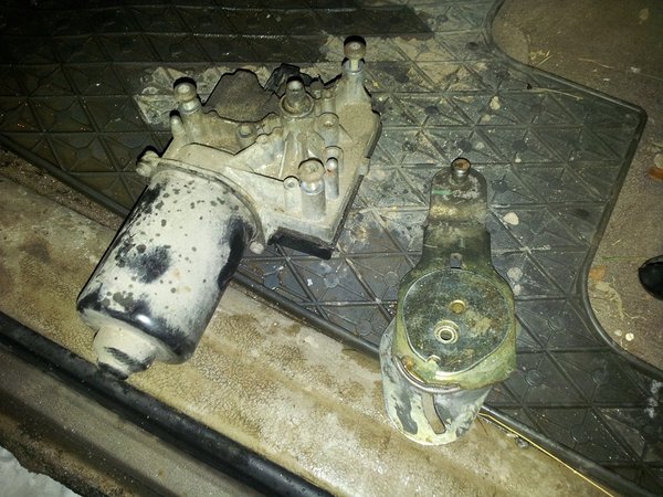

Dock så fick jag lite andra problem, det började med att vindrutetorkarna inte fungerade alls när jag grävt fram bilen ur snödrivan. Efter lite mekande så fick jag igång dem på högsta hastighet, intervall och låg hastighet fungerade inte alls. Sedan när jag körde så fastnade högra torkaren så då fungerade bara vänster. Så har jag kört en vecka men jag var nere hos föräldrarna i Åtvidaberg i helgen så då passade jag på att plocka motor och drivplattan till torkarna från reservelsbilen men det var så kallt då att det blev inte mer mekande:

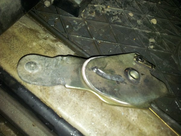

I kväll slutade även den vänstra torkaren att fungera, den där pinnen som tidigare nämnts hade trillat bort. Eftersom jag ska jobba natt med att uppgradera ett system åt Comhem (det som gör att man kan spola tillbaka i tv-program genom att trycka på grön knapp på fjärrkontrollen, om det är någon Comhem-kund som läser det här) så behöver jag ju ha bilen så det var inte mycket annat att göra än att fixa problemet.
Torkarmotorn sitter kanska bra till i högra delen av motorrummet. Jag började med att koppla in den jag plockat från reservdelsbilen för att kolla att den fungerade på alla hastigheter, så att inte felet låg någon annanstans, men det fungerade bra. Sedan var det bara att skruva loss den gamla torkarmotorn och skruva dit den nya vilket gick ganska så snabbt.
Felet med den högra torkaren var att armen snurrade på axeln vilket kunde åtgärdas genom att dra åt muttern.
Gamla torkarmotorn och drivplattan

Gamla drivplattan underifrån
