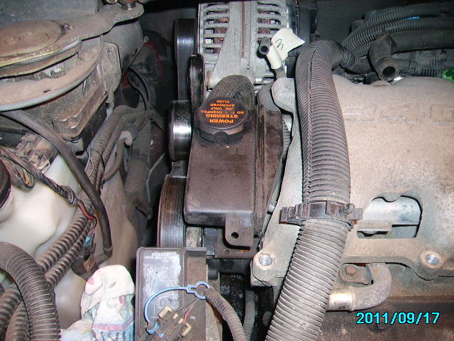

har lite problem med att få bort servovätskebehållaren.....
PICT0136.JPG[/attachment sen kommer nästa problem.....hela överdelen är lös med undantag för en rund grej med slang undertill....[attachment=1]PICT0137.JPG
den som sitter till vänster om mätstickan för växellådsoljan.....
hur gjorde du?

nu vart det lite fel....alltså, hur får jag bort servobehållaren?
och övre lådan är lös förutom den runda grejen som sitter till vänster om mätstickan.....den har en slang undertill som inte går att komma åt..

Du tar inte bort servobehållaren utan hela servopumpen. Du måste först ta bort serpentinremmen, det gör du genom att sätta en nyckel för 3/8"-bits (finns adapter-kabel till antingen 1/4" eller 1/2" som är mer vanliga, t.ex. på Jula) i det för ändamålet avsedda hålet på spännaren till relleno så är det hur lätt som helst att ta bort relleno. Nästa steg är att ta bort generatorn och dess fäste som sitter i toppen med 3 bultar. Därefter kan du ta loss servopumpen. Du ska inte lossa slangarna till den utan lägg den bara åt sidan. Kolla hur generatorn ser ut, min var svårt av koldamm så jag lämnade in den på renovering eftersom det inte går att ta ut den med övre insuget på plats.
Innan ovanstående måste du alltså ta bort övre insuget. Den där runda saken, vid oljestickan är EGR-ventilen. Den sitter med två skruvar men jag kommer inte ihåg om de är uppifrån eller underifrån. Slangen behöver du inte ta loss i andra änden utan det ska gå att ta isär när du tagit bort de där två skruvarna som håller ventilen.

Servopumpens bultar kommer du åt genom hålen i remhjulet, bara att snurra på det så att man kan ta bort alla

måste nog ändå ta bort slangarna från servopumpen....annars får jag inte bort den.....sitter ju inte vanliga mjuka slangar utan hårda....som bromsrör......eller ska det gå ändå?

Jag har för mig att det var rör längst uppe vid pumpen men slangar längre ner på min så det gick bra att lägga den åt sidan. Jag lyckades att lirka undan den utan att ta bort generatorfästet men sedan när den skulle tillbaka så var det omöjligt, då upptäckte jag att generatorfästet skulle tas bort och sedan var det enkelt.

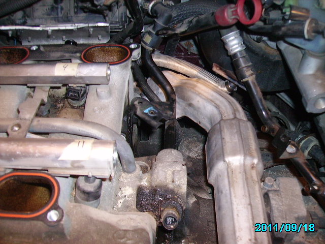

hur kopplar jag loss röret som går från termostathuset?
törs inte bryta/bända för mycket så det går sönder...
Re: INSUGSPACKNING ELLER TOPPLOCKSPACKNING på Chevrolet Tran
Postat: lör 26 nov 2011, 15:58
av sverker
Du lossar slangen i snabbkopplingen på sista bilden. Röret behöver du inte ta loss från termostathuset. Man kan också ta loss slangen i en koppling vid T-korset längre in. Du bör förresten byta alla de där slangarna som går till värmeelementet, det är vanligt att de läcker och ett elände att komma åt men relativt lätt när insuget är borta.
