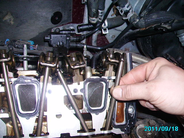

sverker skrev:Jag har för mig att det var rör längst uppe vid pumpen men slangar längre ner på min så det gick bra att lägga den åt sidan. Jag lyckades att lirka undan den utan att ta bort generatorfästet men sedan när den skulle tillbaka så var det omöjligt, då upptäckte jag att generatorfästet skulle tas bort och sedan var det enkelt.
Så här hanterar du stötstängerna:
Jag gjorde också markeringar på lådan hur långa de skulle vara så att jag kunde dubbelkolla när jag stoppade tillbaka dem att de kom rätt, insug är de korta och avgas de långa.
vissa går i tillbaks av stängerna men andra går helt enkelt inte tillbaks.....bänder upp stötstängernas hållare max men det fattas ändå lite...... tips?

Hur menar du nu? Har du börjat montera tillbaka stötstängerna, eller? Jag antar att det är vipparmarna du menar med "stötstängarnas hållare". Det är alltså armarna som sitter under ventilkåporna och överför kraften från stötstången till ventilen.
Kamaxeln har ju nockar och står i sådant läge så att vissa stötstänger är lyfta och dess ventiler ska stå i öppet läge. Jag hade inget problem med det utan skruvade bara upp vipparmarna tillräckligt för att kunna få dit dem, sedan ska de dras till rätt moment och ytterligare en vinkel om jag minns rätt. Det står i Haynes-manualen hur det ska vara.
Om jag inte förstått rätt så lägg upp en bild på det du undrar om.

den jag håller i plus några till går inte att få tillbaks.....överdelen dom ska sitta i går bara att bända upp till ett visst läge men det räcker inte riktigt till.....

Hur bar du dig åt när du tog loss dem? Lossade du inte skruven på ovansidan?

nää....jag böjde upp vipparmen (om det är den) och så drog jag bara ut dom upptill och sen rakt upp.....
nu när jag böjer upp vipparmen fattas det ca 1-2 mm för vissa att gå i.....
så man kan lossa muttern på ovansidan så vipparmen öppnas mer och man lättare får i stötstången?

Så gjorde jag iaf, men det är väl kanske trevligt att slippa momentdra vipparmarna även om det var inget svårt. Det som håller emot så att du inte får upp armen tillräckligt är ventilens fjäder. Du ska nog inte använda några verktyg som riskerar att repa ytorna..
Det kanske går att dra runt motorn med remskivan på vevaxeln så att kamaxeln vrider sig och avlastar de stötstänger som du inte lyckas få i. Lossa tändstiften så att det inte blir någon kompression, du behöver inte ta loss dem helt för det. Du bör ändå passa på att byta dem och tändkablarna (om de inte är bytta väldigt nyss) för det är infernaliskt svårt att komma åt att byta på den bakre raden med motorn ihopmonterad.
