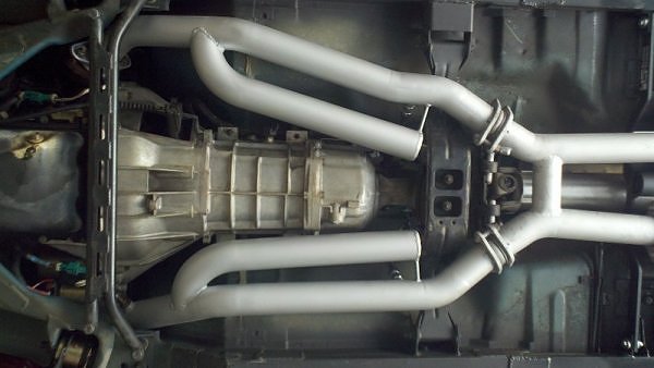

Jag frågade på ett annat forum och en av dem föreslog ett "resonansrör" eller vad man nu ska kalla det. Dom lade upp en bild på det som såg ut så här:
Bilmodell saknades i rubriken.
Är det någon som känner igen det? Fungerar det? Googlar man på det (är tydligen baserat på en princip som heter "Helmholtz Resonance") så verkar det var en hel vetenskap och det handlar mycket om just resonansen, så det kändes som att det skulle kunna hjälpa.... Och det borde inte bli för dyrt heller, eller hur?

Skulle provat en bit flex innan jag började försöka mig på resonansrör..

Kameramannen skrev:Skulle provat en bit flex innan jag började försöka mig på resonansrör..
Vad menar du med "en bit flex"? :)

Kameramannen skrev:Flexpipe
Hmm, ok, så man skär bort en bit av avgasröret och monterar på det där i stället? Får väl snacka med någon som kan det där helt enkelt :)
