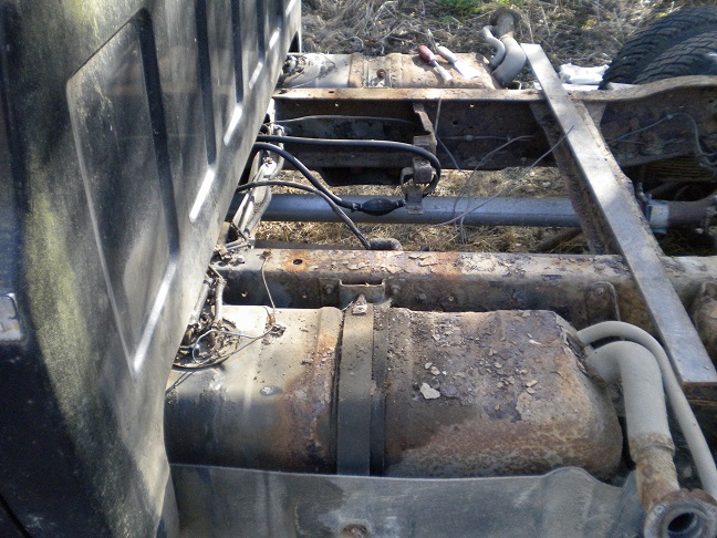

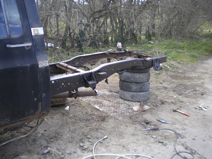

Började riva ner tankarna och blev imponerad av att bultarna till hållarna lossade .
Lossar den bakre fästet och tanken lägger sig på backen !!
Inget kvar av den främre hållaren , SUCK .
Så det blir nya tank band och hållare med. Det var inte så dyrt tankar 1520 ink och lite rabatt på det. 4 meter rosenrabatt
Ska leta upp tankhållare så blir det nog bra.

Tankband kan du väl eg. bocka till egna.
Så länge du har "hållarna" kvar som du kan svetsa fast på banden sen.
Fast du kanske har råd att köpa nya = fräsht på en gång.

Allt går att fixa det . tankhållarn finns som universal på lasbil firmor som du sa tankbanden gör jag av rostfri plåt och någar bultar så slipper man köra över sin egen tank

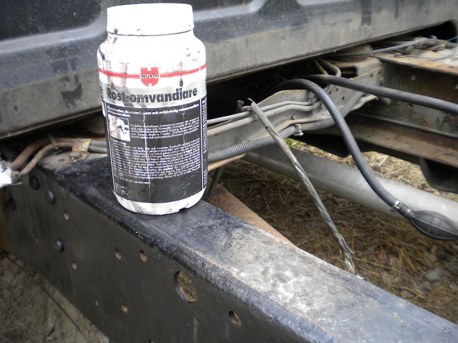

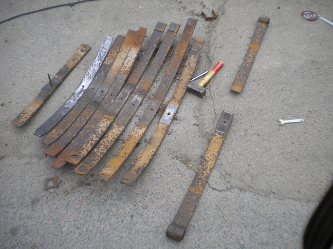

Ja då är det kvälle igen Har fått gjort en del i dag , fick av fjäderpaketet och delat på det vänstra och sen får ta huvudbladet från höger. Osby skroten hade ett paket så det får jag ta och smida upp bladen och sätta på höger sida]
Provade wurts rostomvandlare och det värkar funka

Har hört flera säga att rostomvandlare ska fungera kalas.
Har själv inte hunnit testa, men ska göra det på ett par ställen på GMC:n.

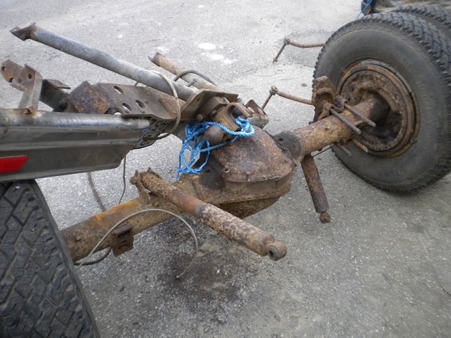

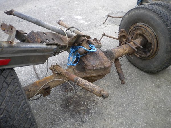

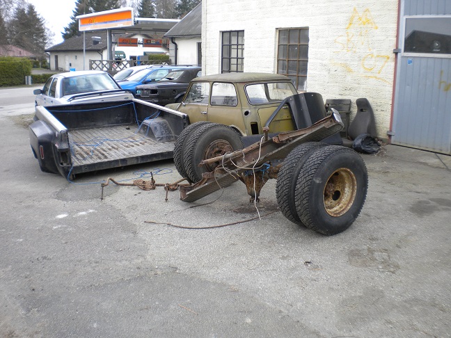

Nej sysslolös är jag defenetivt inte men det är rena tränings passaet och jobba på chevan man har märker att vissa muskler inte använt på ett tag Och har en polare med humor ! rullade upp bakaxelen mot verkstan OCH den väger så när jag kommit fram så öppnar han porten och frågar om jag vill ha hjälp
Blev också intresserad av den där rostomvandlaren, sånt är ju väldigt bra att ha hemma Är dom dyra?

Denna axelen tål drag

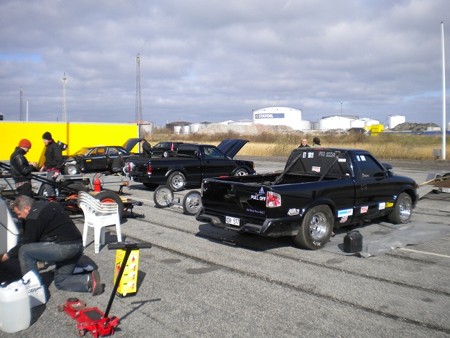

Inget meck på C30 i helgen det blev test and tuning på malmö raceway dock så blir det pickup meck
Så lika men så olika !!Det är alltid den sista hästkraften som får motorn att rasa !!

Nej men skruvar åt en polare som kör GMC sonaran och den andra är syclon Robbans pickis.
Det är nere på Malmö raceway som det var test and tuning nu i helgen
Så det blev en del skruvande i helgen Men det löste sig det mesta men där behhövs 200 hk till

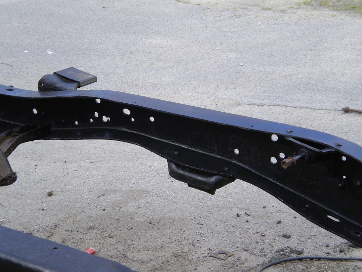

Det har hämt lite på chevan men är det något med detta foeum,et Sen jag börja skriva lite här så har det bara blivit amrikansk jag skruvar på det blir nog motor byte på GMC,n då en annan polare hade en camaro 68 som hade en hysterisk 355,a ´500+ hk som inte går att köra på gatan. 383,an som ligger i GMC är en trevlig gatmotor. VM i motorbyte
Sen har jag få hyffs på ramen och hittar lite roliga dela till den som Usabilar i sunne hade.

Bladfjädrarna har varit en historia för sig !! Tog av höger sidan och släppte den från mide höjd och det fullomligt sprack på flera blad Så det har varit till att leta men den som söker finner ! Hittade på blocket till en 2500 med 7 blad så det är bara att ta resten från minna paket och även hjälpfjädern.
