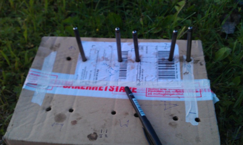

Ang störstängerna så hoppas jag att du håller reda på vilken som ska vara var, t.ex. så här: Som tidigare påpekats så är avgas och insug olika långa så de måste sättas tillbaka rätt.

ang generatorfästet så är det det själva fästet så det är inte något i blocket , det är det bakre fästet på generatorn där det är som två öron , varav det ena gått sönder , så den kommer ju att sitta i det ena "örat " ska höra med en polare om det går att svetsa ,, jag har gjort som du beskrev , med kartongen , ska stötstängs skruvarna dras med moment vid återmont ? /Pet
