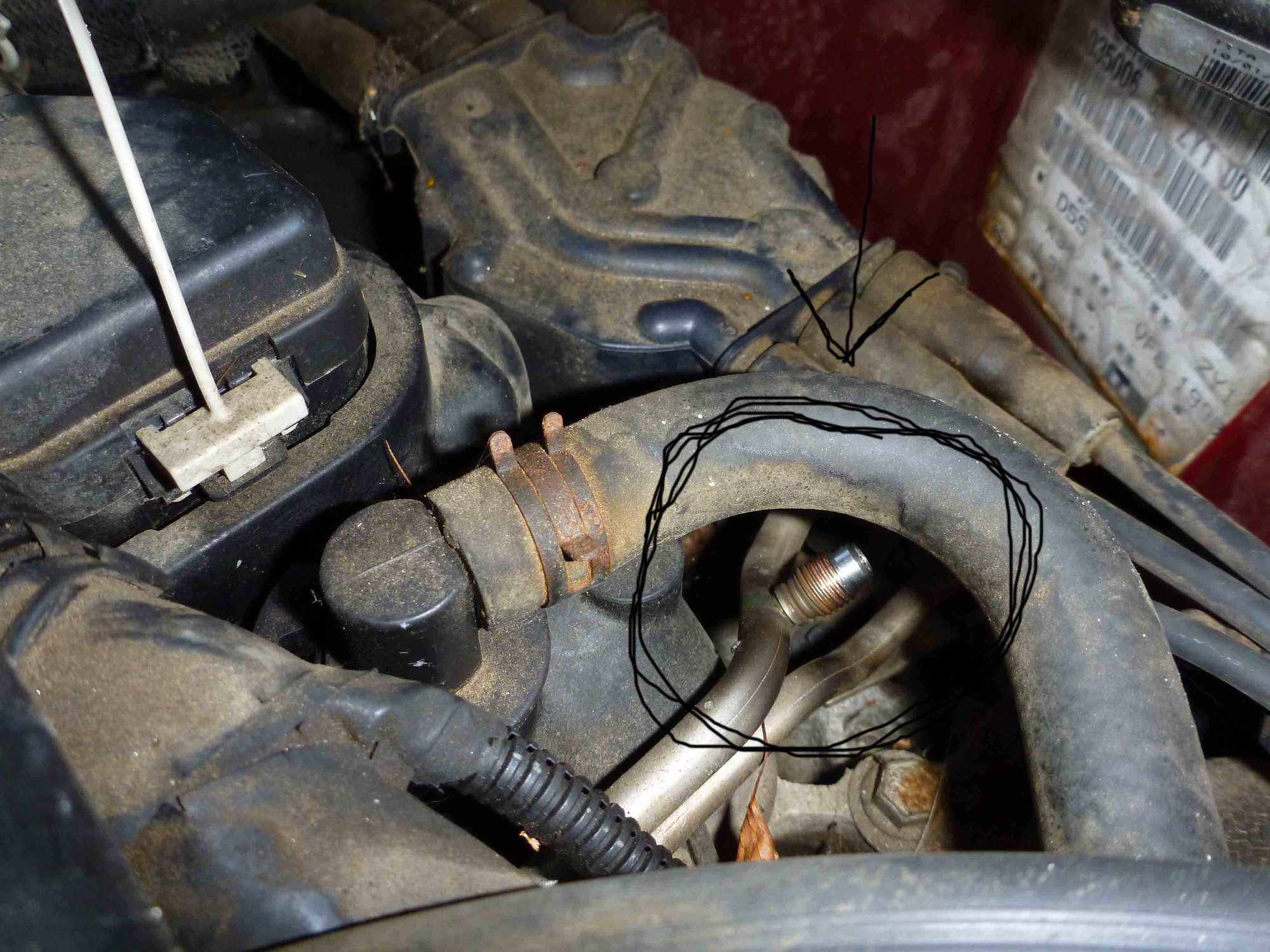

naj jag har hållt inne ventilen på retur röret tror jag det är , och då kommer det tryck när man vrider om tändningen . trycket upphör när pumpen slår av den har alltid slagit av efter 5 sekunder det är väl bara förtryck den bygger .

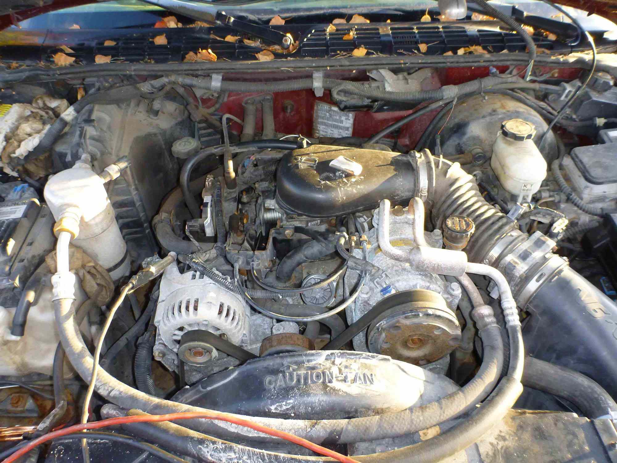

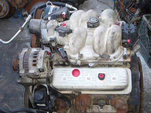

Hmm ? 4,3 lit V6,a Då kan du ha det tradiga multi Point systemet med mekaniska spridare.
Ser motorn ut så här?

Nej det är en 4,3 vortec .tekniknissen1 skrev:Hmm
motor

okej är det en TBI motor.? luftfiltret uppe på motorn.

filtret sitter på sidan .tekniknissen1 skrev:.
det här är motorn

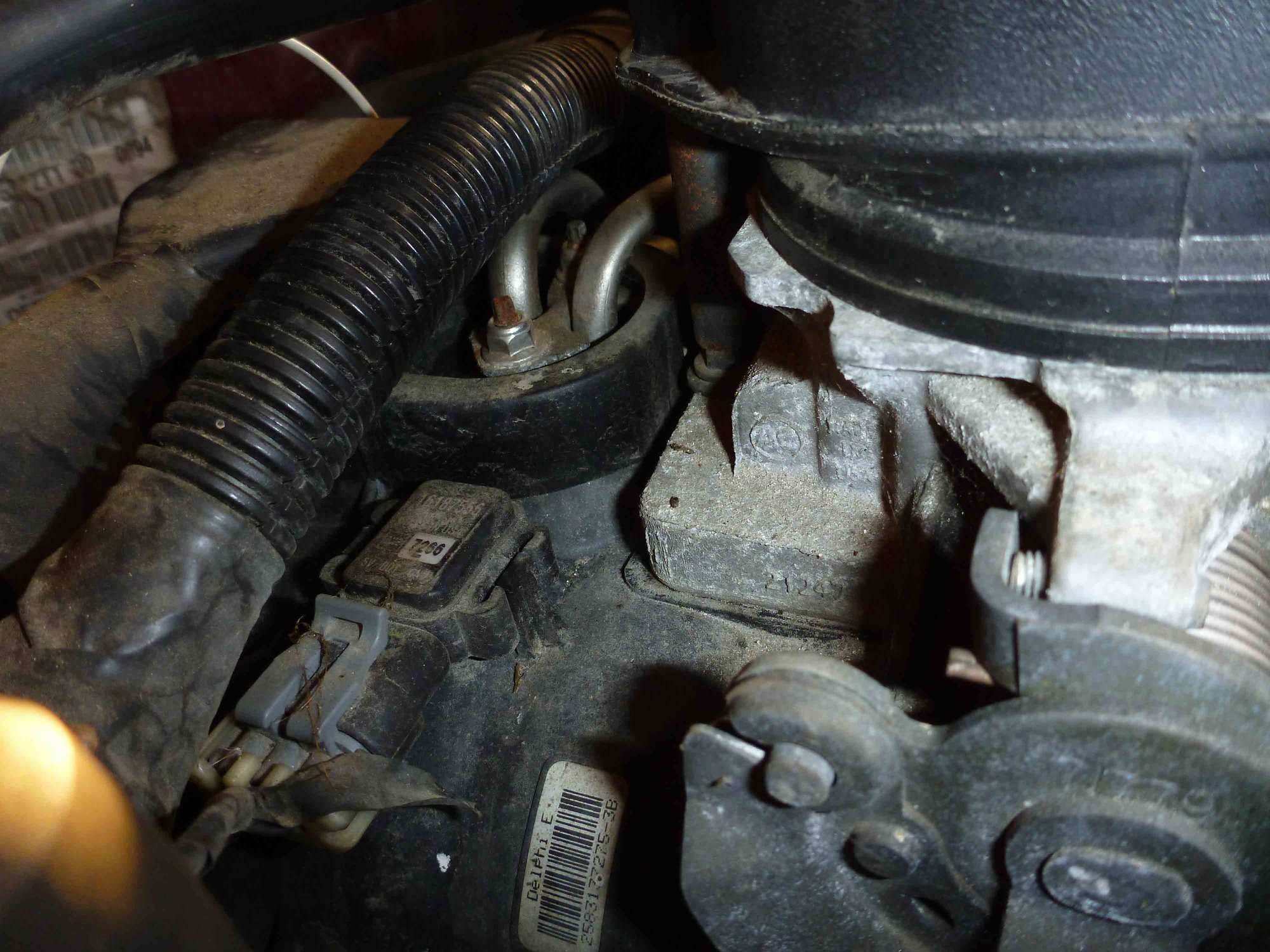

ventilen på bränsle ledning där jag har tittat om det blir tryck , tryck kommer bara vid teningsläge inte när man startar då verkar den inte bygga tryck .

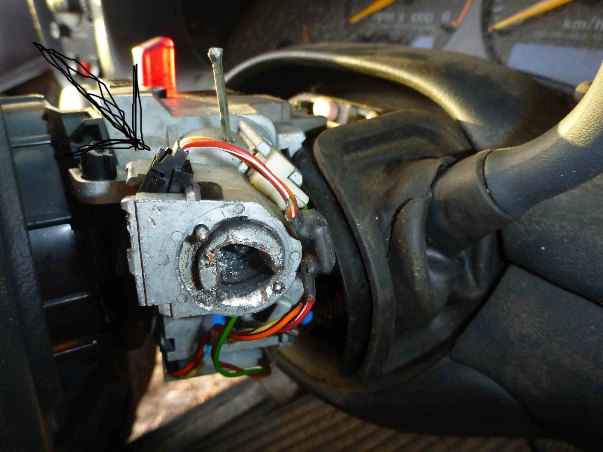

Re: start problem cheva s10
tändningslås . jag har provar o rykt ur den svarta kontakten den drar runt och startar o brummar i ca 5 sekunder precis som när kontakten är i så den har ingen funktion eller så har den det
