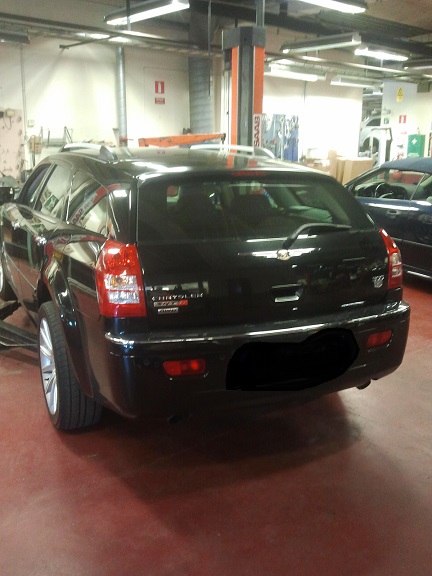

black power1.jpg (101.76 KiB) Visad 11853 gånger
Hej! Tack Linkan för dina goda råd om MDS systemet!
Här är mitt monster inne på undersökning! Jag fick endel svar på mina misstankar och blev ordentligt överraskad samt upptäckte att min plånbok nu är så tunn, så att den skulle fungera som ett frimärke. :D
Att min Chrysler gick varm trots att kylregulatorn visade medel, ej high, var en ständig gåta. Jag hade trots allt, mätt spänningen och ODBN och EVICn sa " system ok". Efter att jag bytt termostaten i motorn mot en helt ny och bytat kylarvätskan, så upplever jag inte längre denna kolossala hetta, utan nu känns bilen "lagom" varm efter en språngmarsch. Jag märkte dock att kylregulatornålen snabbare än tidigare lägger sig på medel. Ett annat strul som var återkommande var att bilen kändes "orkeslös" tex vid snabba omkörningar, eller "seg" är mer rätt utryck. Jag fick hjälp att mäta kompressionen i cylindrarna och det visade sig konstigt nog att det inte var där problemet satt. Vid häftigt gaspådrag med bilen i p läge så lät ju bilen som den inte taktade riktigt , men enligt expertisen så taktade bilen som den skulle . Men var kom då missljudet ifrån vid gaspådrag? Vi var ju alla överens om att bilen inte lät bra?
Jo, efter att ha rivit ner hela vänstra sidan av avgassytemet, katalysatorn, lambdan, ljuddämpare, /maskerat/trycktestat mm ,så upptäckte vi ett stort hål i vänster grenrör! Det var ett avgasutsläpp som skapade ljudet och troligen tog kraft från motorn! Min stora förvåning ligger i det faktum att när jag köpte bilen hade förra ägaren betalt 15.555 plus kr ,för att sätta in en ny katalysator på vänster sida +arbete och lambda. Vi upptäckte att de som hade monterat detta (Din bil f.d. Bilpartner AB i Malmö varning :oops: !) hade satt systemet bak och fram!! för lågt, snett OCH lyckats skada den nya katalysatorn som tog 1 månad att beställa, berättade förra ägaren, från México när jag ringde honom!
Alla som pillat med avgassytemet på en Chrysler 300c ,vet att vissa delar ,vid tex grenröret är rätt trångt att komma till och jag fick lära mig nya svordomar av expertisen. Jag fick också hjälp med att byta ut växellådsoljan, TACK Norrbo för tipset! :) Chryslern växlar nu mjukare eller rättare sagt den hugger inte i sina växlar som tidgare och jag fick lådan även omprogrammerad och fixad sump och den går inte heller varm längre, däremot kan jag fortfarande känna lite doft av oljan i bilen när växellådan varvar upp. Någon som upplevt liknade ? Jag har dock några grejor som jag fortfarande har lite strul med och det är att bilen gungar / skakar vid gaspådrag . Jag misstänker obalans i hjulinställningarna, framför allt fram, men även bak, då den har slitit ett nytt vänster bak däck, till däckets varningsgräns på mindre än en sommar. Mina tankar snurrar också kring om det kan var drivlinan / kamaxel som vill bli undersökt . Någon ide`? Det uppstår fortfarende också ett slag "dunk" ljud( 1 gång) när lådan växlar ner, någon som vet?? Tacksam för alla förslag ;) Så här ser ögonsten ut efter tvätt :)

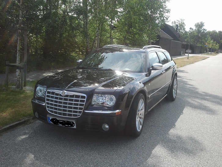

På kylaren(mitten höger) sitter det numera också ett litet diskret HEMI metall emblem i blodrött.
Jag kunde inte låta bli utan var tvungen att ta ut henne på en nedlagd spikrak väg en eftermiddag och klocka henne. Hon gör 0 -100 på 6.334 sek vilket känns rätt okej, frågan är om en chippning haft någon inverkan. Vad tror ni?
