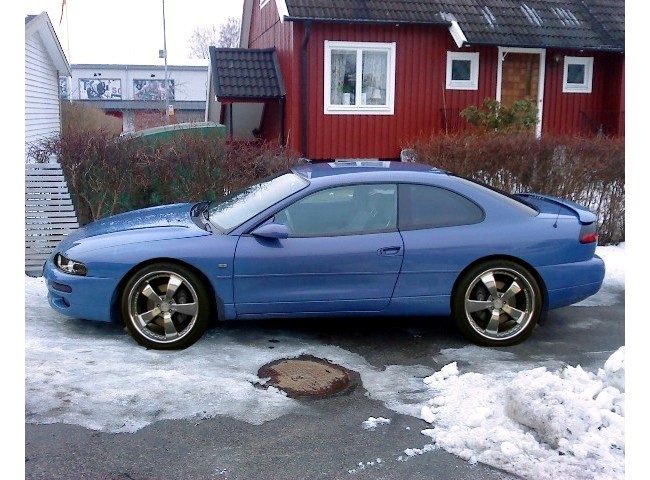

Här är en bild på bilen:

En dålig bild på bilen med fälgarna bredvid (HP-digitalkameran är spårlöst försvunnen!! ), bilden togs med mobilkamerna (Sony Ericsson ):
Varför fälgarna inte sitter på bilen beror på att skärmarna ev. måste valsas om spacers skaffas.

Ser bra ut, men jag hade hellre velat se fälgarna stå emot orginalhjulet i fram.
(om man ska vara lite gnällig)
