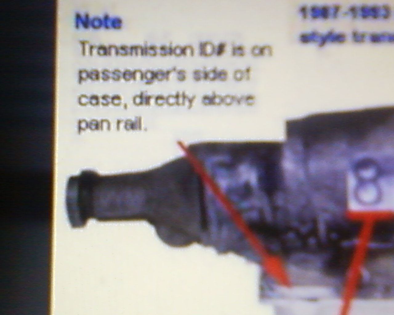

Sedan skall det enligt boken finnas en ID långt bak på lådan. Längst ner på högersida mot botten mot sump-plåten.
Det som står där är 9tum315B och är inte alls dom siffror som tydligen skall ingå i ID't.

Tror jag rett ut det.
Det står MD8 på kåpan och då är det en 700 sen har jag vajjer till hastighetsmätaren vilket gör den till en 700R4. Kpå kåpan brukar vara till 4x4 fordon.
9TUM315B är tydligen rätt ID för denna låda.9=1989 el 1982 så d verkar vara rätt. Dax för Haynes att uppdatera sin mekarböcker.
