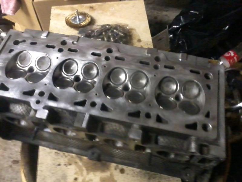

Igår (lördag :O) låg ett paket i min brevlåda. Var sotningssatsen som kommit på besök. Så ikväll vart det lite renslipning på toppen. Ska hitta / smida ihop en tång för ventilerna bara, typ det enda jag saknar. Så jag kan byta ventiltätningar i samma veva. Topplockspackningen var någon vidareutvecklad version för att förhindra just den svaga delen i orginalet. Denna har 3 lager som är nitade "utanför" godset så att säga. Den gör även att den tål med skevhet i toppen. Blir fint tror jag. Nedan följer en bild på en snart ren och fin topp.
Ser bra ut.
Snart ute å rullar igen då.

Nej fasen att smida ihop en är nog inga problem. trots att de är bra utformade orginal så brukar jag alltid komma på mig själv med kapade rörstumpar med lämpliga uthugg för att plocka bort knasterna. Så kanske bättre jag gör en efter egna önskemål. Har en gammal hästsko-skruvstäd som kan få bli donator till detta. Hatar de modellerna som ska låsa sig själv. det funkar ju aldrig sen får man en hand kort då man ska sätta dit knaster sen. Lägger självklart upp bilder på min skapelse.

Idag vart det provstart Hoppade igång utan problem och inga konstigheter. Startade dock bara i 10sek då jag inte satt dit grenrör igen. Ska ta ner det bakifrån samtidigt som jag spänner remmen till den oerhört dumt placerade servopumpen. Ska ju svetsa den där elaka sprickan i grenröret så passar på att göra det nu. Ska köra oljefilter bara det blir vardag också. Tog ca 6timmar att montera allt (från lös topp och allt därtill) till monterat topp och tillbehör samt kamrem med spännrulle / löpulle och pump.
