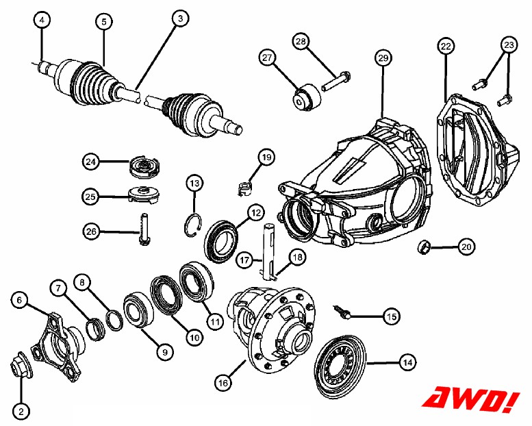

Har kört några dagar nu... Även provat att köra i 8 or enligt en rekomedation jag hittade på ett annat forum... Ingen skillad så här långt... Är det någon som har en prängskiss på bakaxel? Skulle vilja se hur det är konstruerat där bak....

Vad hette oljan du köpte? Har du kvar flaskan med beteckningen?
I staterna kostar oljan 140:-kr/2 liter + frakt cirka 300:- kr.
Kan ta fram en sprängskiss om du vill.. BRB..

Dodge Magnum -2005 AWD diff:
[bilder]http://www.usabilforum.se/forumuppladdn ... ff-awd.jpg[/bilder]
