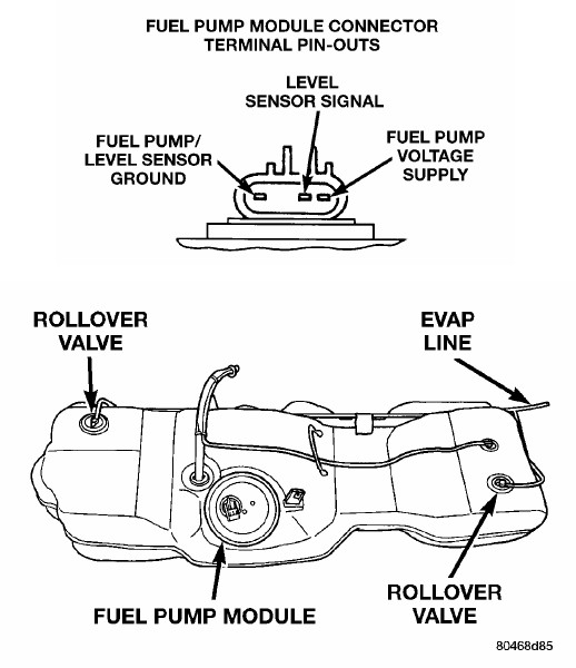

Pumpen är jobbig att byta/kontrollera, den sitter i bränsletanken i en "modul", då kommer vi till det tråkiga, tanken har ingen inspektionslucka i golvet utan man måste lossa hela tanken

Re: Voyager -97 tvärdog, startar inte längre.
Nu har jag äntligen haft tid emellan fotojobben och lite ork till att skruva på bilen.
Jag joxade med kontakterna till pumpen och efter många om och men brummade pumpen igång och bilen startade.
Dock stängde jag av den och skulle starta igen, då var det samma visa - ingen bensinpump.
Jordflätan som sitter under bilen sitter på ngt som ser ut som en pump, är det en pump?
Den lossnade iaf, det var super-rostigt. Den ska bytas. Jordade i annan karossdel när jag joxade.
Jag delade och rengjorde kontaktstycket som går ner i tanken, jag mätte även upp kontakten och det ser konstigt ut.
Ibland går där bak 4.8 volt och ibland går där bak 10 volt.
Kan det vara jordfel som jag tror?
Finns det ngn info om vart alla jordpunkter sitter på bilen?

Pumpen sitter i tanken
Vilka kontakter höll du på med?
Avenger skrev:Pumpen sitter i tankenVilka kontakter höll du på med?
Japp, I know. Det är ett kontaktstycke på locket ner i tanken. Det delade jag och rengjorde samt mätte upp.
Tittar man till höger om det locket kan man se ngt som bränsleledningarna går in i, som till formen ser ut som en bränslepump, men det kan inte vara en pump, då det endast sitter en jordfläta på den. Det är den jordflätan som lossnat.
Skruvar jag idag ska jag ta en bild på det hela, om du inte redan nu hajjar vad jag menar. Jag är inte alltid så bra på att förklara, särskilt inte kl. sex på morgonen
Vet inte vad den jordpunkten går till, står heller inget om den i manualen, endast att det sitter en på sidan av tanken som är till pumpen
[bilder]http://www.usabilforum.se/forumuppladdn ... ontakt.jpg[/bilder]
Avenger skrev:Vet inte vad den jordpunkten går till, står heller inget om den i manualen, endast att det sitter en på sidan av tanken som är till pumpen
