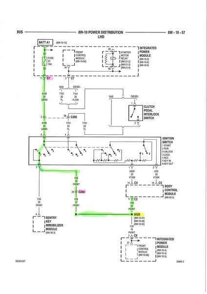

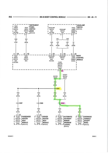

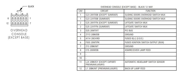

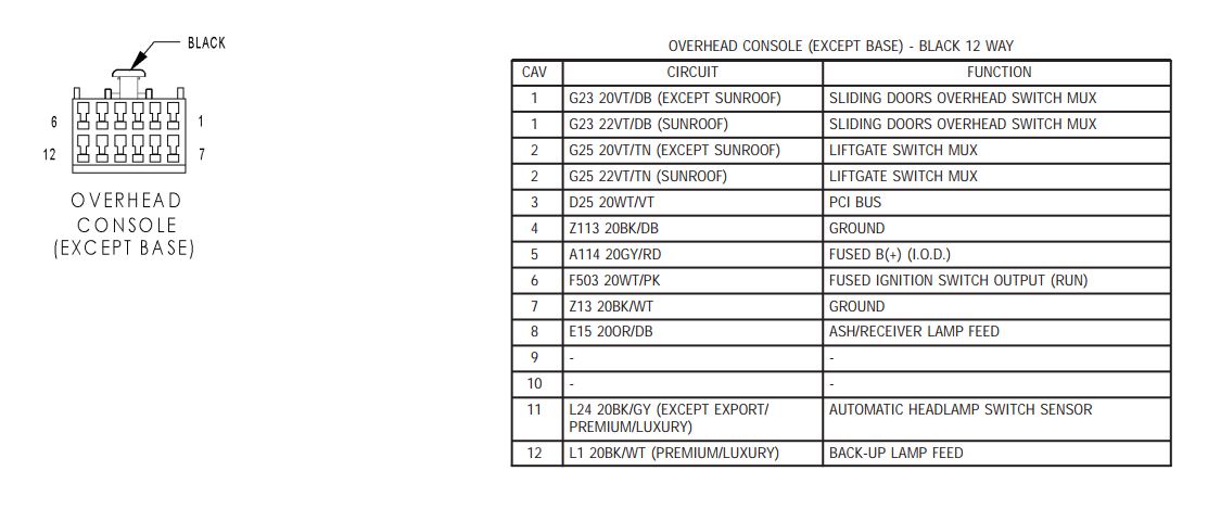

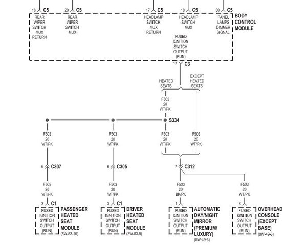

Jag hittade ett kopplingsschema på kontakten (se bifogad bild 1) som sitter i takkonsolen, det finns +12v konstant på pin 5 samt kontinuitet till jord på pinne 4 och 7. På pinne 6 är det +1,5v med påslagen tändning. Borde det inte vara 12v på pinne 6 med tändningen på? Det ser ut så på bifogad bild 2, det kommer från pinne 17 i kontakten till BCM.
Problemet är alltså att färddatorn inte startar (helt svart), jag har testat med två olika.

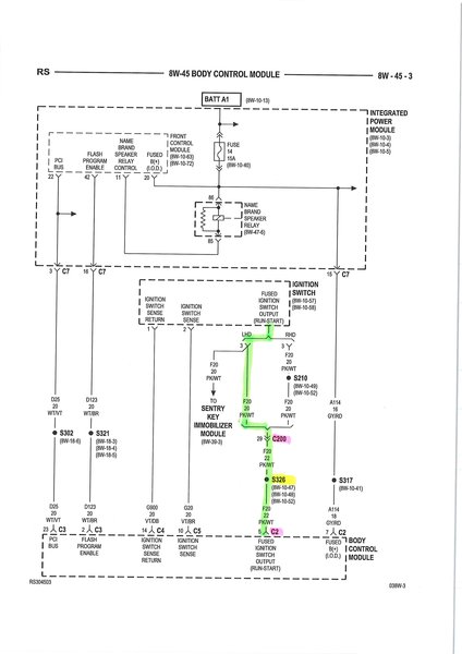

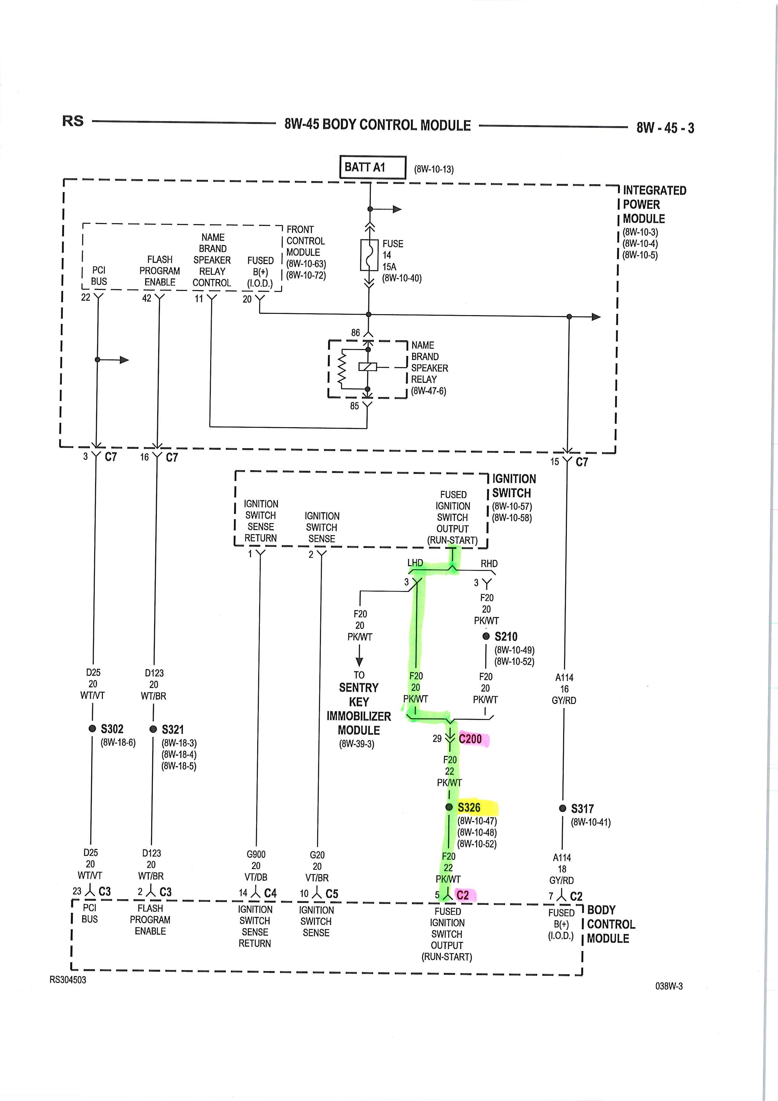

Jag har ritat ut det jag tror är matningen till "pinne 6" på bifogade bilder, det ska då alltså vara säkring 23, där finns 12v.
Tänkte mäta upp kablaget ikväll för att se om det är skadat någonstans. Det ser också ut som att samma utgång på BCM matar sätesvärmen, och den fungerar inte heller, så det kanske är samma orsak. Lite märkligt dock att det är stabilt 1,5v på "pinne 6" och inte fluktuerande om det är kabelbrott -

Sätesvärmen fungerar inte på något av sätena, 100% säker. Färddatorn startar direkt om jag ger en 12v-impuls på stift 6 och fungerar som den ska. :)
Har mätt utgången på BCM och där finns 12v på pin 17 i kontakt c3, som det ska. Däremot så finns det inte det i kontakten under förarsätet, passagerarsätet eller på stift 7 i kontakt C312 (på passagerarsidans b-stolpe). Alltså kabelbrott mellan BCM och förarstolen någonstans. Har ingen lust att ta bort förarstolen med airbag och allt samt riva ur innergolvet - så det lutar mot att dra en ny kabel den korta sträckan.
