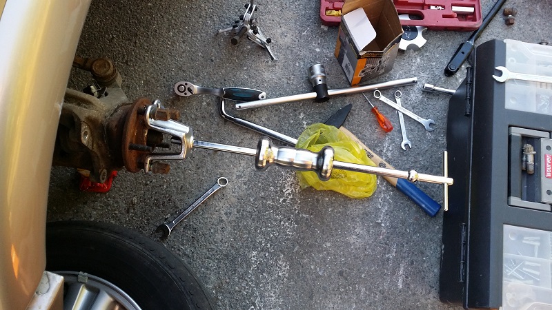

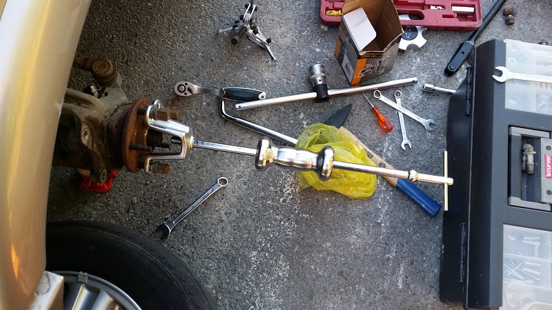

Idag kom ett hjullager med posten, så det blev kvällens aktivitet att byta det. Med det senaste tillskottet till verktygslådan, en glidhammare, så gick det lätt att få loss lagret:
