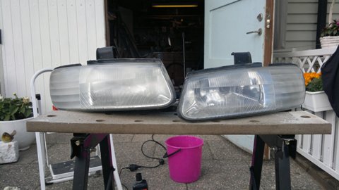

Mr_Andersson78 skrev:annars går det bra att våt slipa dom. jag gjorde det på min. börja med 600 kornstorlek och gå sen ner till 1200. sen bör du avsluta med nåt riktigt fint. jag tog 4000 och 8000 korn och avslutade med autosol. är inte plasten sprucken igenom så blir dom som nya.
Skickat från min GT-S5830 via Tapatalk 2
Tack för tipset!!!! Jag våtslipade med 600 papper och sen tog jag polish och polermaskinen. Ni ser ju skillnaden på bilden.... :D Sak skaffa finare papper och anstränga mig lite så kommer ju detta bli kanon!!!!
Bild 001_liten.jpg (33.05 KiB) Visad 4735 gånger
Blekta och matta strålkastare i plast? Jag fixar det åt dig för mycket mindre pengar än vad en ny strålkastare kostar. Hör av dig så ordnar vi nåt. Jag finns i Arboga.
Re: Sv: Strålkastare Grand Voyager.
Jäklar vilken skillnad. Kan inte varit mycket dom lyste upp:-)
