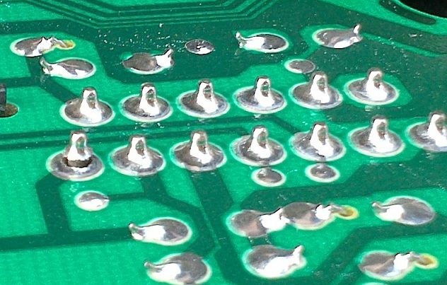

Nåja, jag har fixat instrumentbelysningen. Hittar ni nåt fel på bilden?
Det tog tid innan jag hittade den dåliga lödningen. Jag kollade så att det fanns spänning fram till lamporna och jag mätte jorden från lamporna till kontakten på kretskortet och ändå fungerade det inte. Till slut skruvade jag bort kretskortet och då hittade jag den dåliga lödningen! Hade jag kollat jorden med instrumenthuset anslutet hade jag ju hittat felet direkt, men så klok var man ju inte....

Oh fasiken, en så tydlig defekt lödning har jag aldrig sett tidigare, gött att du hittade felet
