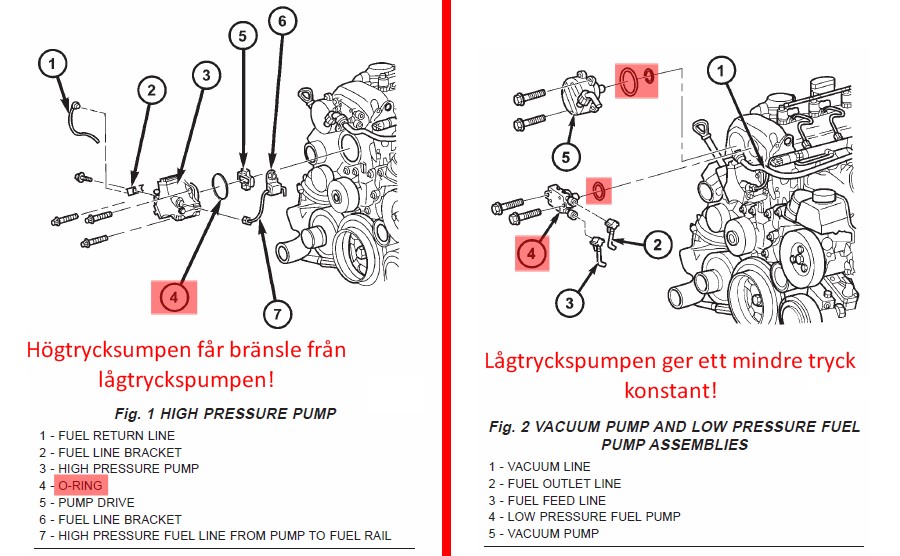

Här är en bild på grejerna, dock inte så bra som en sprängskiss, det fanns tyvärr ingen till 2.7 litern:
[bilder]http://www.usabilforum.se/forumuppladdn ... lepump.jpg[/bilder]
Klicka på bilden för att förstora den.

Re: Grand Cherokee 2,7 crd -03 startar ej
det kan yänkas att det är en tysk import det är en merca diesel i grunden i alla fall om jag förstår saken rätt, hade du även artikelnr: på den som du tror skulle bytas och vet du om det är besvärligt så man ska avstå från att göra det själv eller är det så simpelt som det ser ut på skissen om det nu är hyfsat bra med plats.

Japp, en Merca i grunden :D
Har tyvärr inga artikelnr, den motorn är väldigt svår att kolla upp saker o ting med :oops:
Skulle nästan tro att detta kan stämma dock:
Högtryckspumpen: Artikelnr: 012 997 07 45 eller 503.030, storlek på O-ringen: 44 x 3 mm
Vakuumpumpen, stora O-ringen: Artikelnr: 611 997 07 45, storlek: 53 x 2 mm
Vakuumpumpen, lilla O-ringen: Artikelnr: 668 997 01 45 - ???
Ska se om jag kan få fram lite mer info, jag har tittat i alla kataloger från Jeep men hittar inget om 2.7 litern :(
Är det bara de O-ringarna som visas på bilden eller är det så att båda pumparna har en hel hög med ringar som behöver bytas också hörde av en med merca visserligen en TDI som det satt totalt ett 15 tal O-ringar som behöver bytas när man ändå har det i sär, men det kanske är annorlunda på dessa pumpar.
// Janne
Assistancekåren när du inte kan bärga dig.
Tror inte man kan köpa O-ringarna (om det finns några) i pumpen eftersom det hade i sådana fall varit med på sprängskissen.., man måste byta hela pumpen/pumparna om man vill ha dem nya :) (min gissning)
