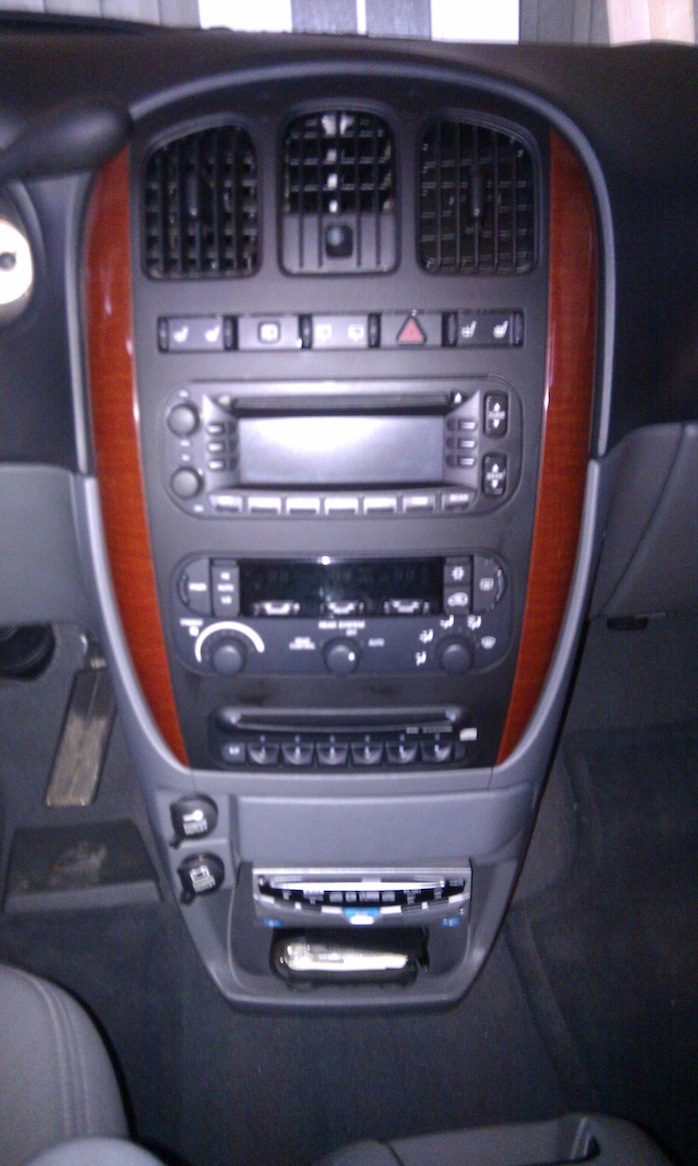

Liknande i alla fall - min fläkt går men jag kan inte ändra hastighet på den. Oavsett hur jag snurrar och trycker så går den bara på lägsta. Det tar lite onödig tid att defrosta vindrutan.
Min panel ser ut som så här...

Min fläkt har gett upp helt. Får ström fram men den hoppar inte igång alls. Kan det vara motståndet som är paj i mitt fall också? Tacksam för svar.

Har en 04a 2,4se. Får lite blås på lägsta läget. Har inte mätt eller kollat mer noga än så. Motståndet sitter i alla fall bra till bakom handskfacket. Tyder väl inte på att det är det som är fel dock.
Re: Kupefläkt problem voyager -04 o fläktmotstånd Voyager -0
Då antar jag att du har ett värmefläktmotstånd och ingen modul eftersom du har enkel AC? Brukar vara det på 2.4:a med manuell låda.
Om motståndet går sönder så brukar det inte finnas motstånd kvar, dvs. fläkten går på högsta varvtalet, men du har alltså tvärtom vilket omöjligen kan vara motståndet?, det hade isf pekat på att motståndet fungerar på "alla motstånd" samtidigt, och det är tveksamt, så brukar dom inte gå sönder
Kan det vara fläktreglaget eller motorn tror du? Inget som glappar när du vrider vredet?
Prova att göra en kalibrering?
