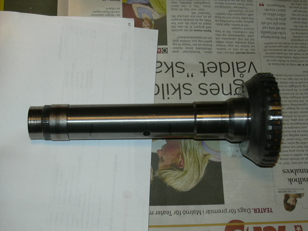

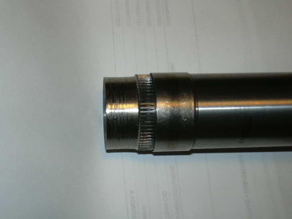

Jag rev ner lådan i dag för jag fick tag på en annan i stort sett gratis, men det visade sig vara fel så jag plockade i sär den gamla som satt på bilen och det är bara att gratulera till rätt gissning på 4:ans axel, den var helt ren på splines längst ut. bilder kommer
Re: Växlingsproblem Trans sport -00
Här kommer en bild på hur axel´n ser ut, återkommer med bilder på i hopmonteringen

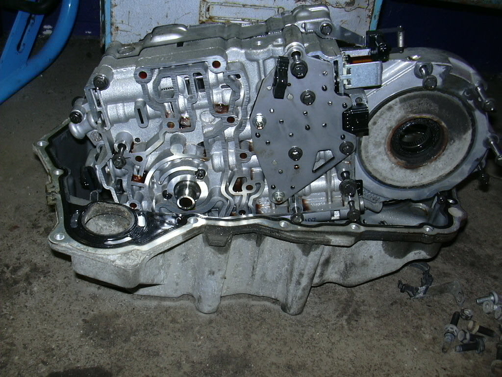

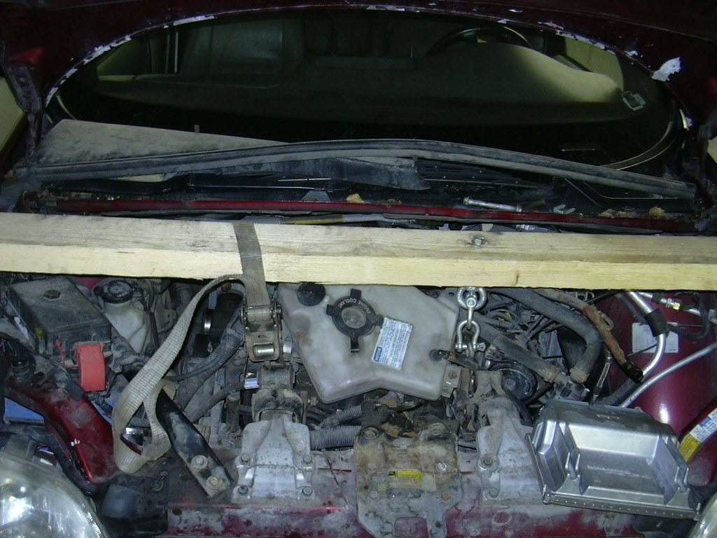

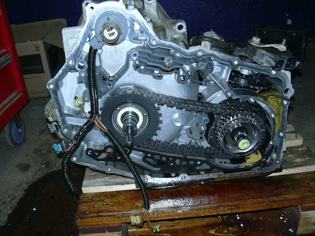

Jag tog ner hela växellådan för tanken var bara att byta låda, men när den andra var fel så var det bara att riva, och det är nog en 4T60e för det var en annan elkontakt på den.Här kommer lite bilder, jag delade aldrig ventilhuset så jag slapp problemen ned kulorna.

Ja, bra jobbat där. Har du fler bilder på hur du hängt upp motorn? Det kan nog vara intressant för flera.
