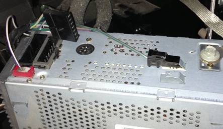

Hej Igen!
Nu har äntligen alla delar kommit och jag tänkte sätta igång med bytet..
Blev lite fundersam över de andra kablarna som satt fast på stereon utöver isokontakterna.. En grå/grön som sitter i chassit på stereon och en grå/lila som sitter i en kontakt av något slag.
Några ideer på var de kablarna går?

Jag gör ett försök att få med en bild...
Re: Stereo byte voyager -98 ..samt -01 och nyare framåt i tr
Den röda/lila/gråa-kabeln är till rattkontrollerna, dvs. ingenting som du behöver bry dig om då det inte kommer att fungera med eftermarknadsstereon.
Den grön/gråa är en jordningkabel.

Tack, det gick bra.
