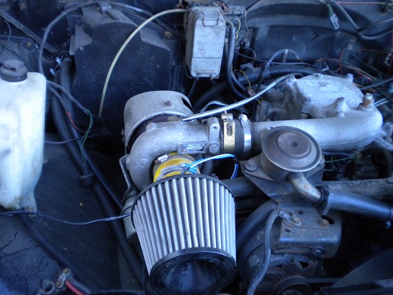

] Det ser ut såhär men vet inte om Blitema har den adaptern kvar i sortimentet ? Det är bara ett t- kors rör i princip Man ser den dåligt men sitter i mellan turbo och filter och vevhus vent slangen.

Re: Silverado -98 6,5td, vill ha rätta ljudet
Okej! Vad har den för uppgift?tekniknissen1 skrev:] Det ser ut såhär men vet inte om Blitema har den adaptern kvar i sortimentet ? Det är bara ett t- kors rör i princip Man ser den dåligt men sitter i mellan turbo och filter och vevhus vent slangen.
Drar in vevhusgaserna in i motorn. sitter original i luftburken efter filteret.. Visserligen så kan man köra öppet men det stinker surdiesel runt bilen då
