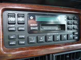

Bild på radion.

Jag har haft radion ute för att få tag i koden. Detta före mekandet. Då funkade radion.
Sen gjorde gubben sitt och nu är den tyst.
Ska dra ut radion igen och kolla ytterligare efter så sladdarna är intryckta ordentligt - men tror inte på det.

Prova med kassettband och se över alla inställningar på radion, samt försök leta upp ev. förstärkare som finns original, kolla under alla säten och bak i skuffen. Det kan vara så att den förstärkaren kanske har en säkring som har gått. Kolla även säkringen som jag tror sitter på radion (då måste den loss igen). Kolla även sladdarna där bak som du sa.
