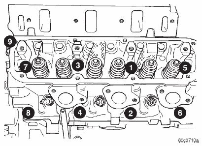

Här är en enkel beskrivning på vilka åtdragningsmoment som gäller för topplocket på Chrysler Voyager 3.3 V6 -99 (på begäran av mailkonversation till USAbilforum, laddar upp svaret här på forumet så att alla får ta del av det =), riktar sig även åt de flesta 3.3 och 3.8 liters V6:orna.
Beskrivning:
Om bultarnas spår är slitna så måste bultarna bytas ut, detta märker man både kosmetiskt eller om momentet man skruvar åt inte uppnås, då vrider sig spåren och går förbid gängorna i motorn.
Bultarna ska dras åt i följande ordning från 1 till 8:
Momenten är:
Steg 1: Bultar 1 – 8 till 61 N·m (45 ft. lbs.)
Steg 2: Bultar 1 – 8 till 88 N·m (65 ft. lbs.)
Steg 3: Bultar 1 – 8 (igen) to 88 N·m (65 ft. lbs.)
Steg 4: Bultar 1 – 8 vrid ytterligare 1/4 varv.
Efter att steg 1 till 4 är avklarat så ska bult nr 9 dras åt 33 N·m (25 ft. lbs.
