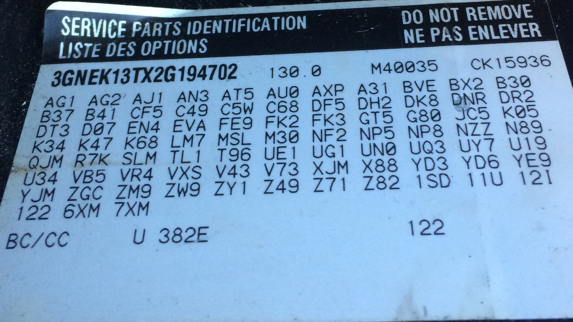

Okej men blir inte riktigt klok på vart jag hittar koden men som jag fattar är det de här

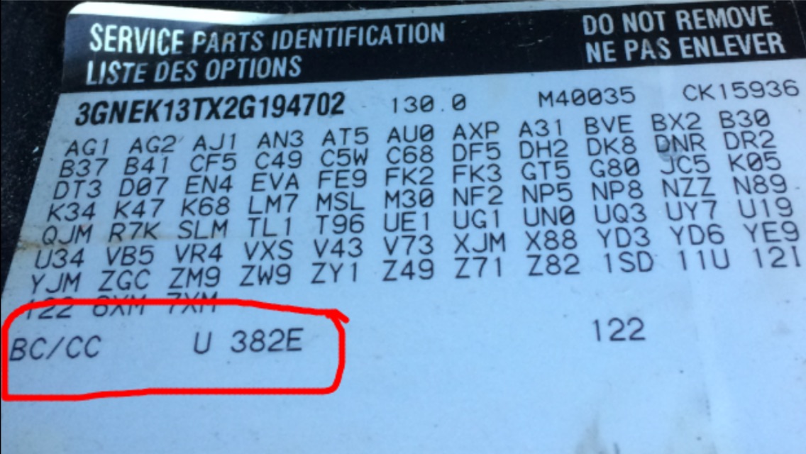

Ja precis, koden blir då: BC/CC U 382E, där "U" står för "upper colour" (enligt www.paintscratch.com) eftersom Avalanche har två olika färger, en uppe och en nere.
Är det bättringsfärg du ska beställa eller ska något större parti lackeras om?
