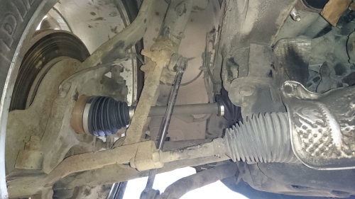

Strul nr 3.Efter att jag bytade ut en yttre drivaxel på vänster fram till en sprillans ny då den gamle var kass (en begagnad gick inte att uppbringa i Sverige vid tidpunkten, dessutom har jag har en AWD) hur som helst, så vill nu monstret till bil dra åt vänster vid inbromsning? Kan en framhjulsinställning hjälpa månde? Tilläggas skall att jag har ytterst lite glapp i den högra drivaxel fram så den är ok. Alla tips och råd mottages varmt - så skriv så att tangentbordet glöder - Tack på förhand!

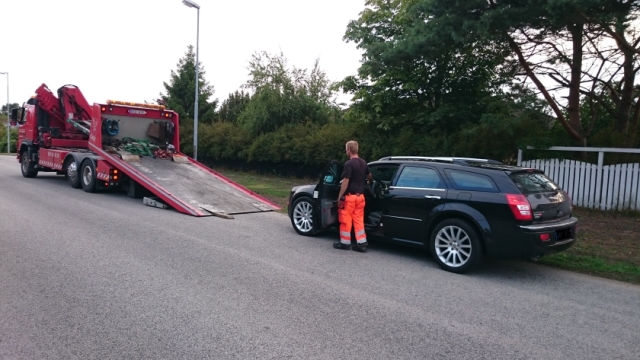

Nu hände det! och det var inte samtal från miljonlotteriet precis...! :shock:
Mitt svarta monster till bil, hade helt sonika bestämts sig för att - nu var det slut med körglädjen för en lång tid framöver!
Jag skulle på lördagskvällen fara ut en sväng och givetvis så var jag sen och behövde därför "trampa på en liten aning" och då sa det bara P A N G och jag tappade genast drivningen på bilen! som tur är hann jag svänga in till sidan av vägen.
Efter att ha uttalat en stor lång raddänga av hemska besvärjelser över mitt svarta monster, så kunde jag konstatera att det inte luktade bränt, däcken var ok, alla kopplingar och slangar var ok till motorn, jag hade ingen läckage varken i eller under bilen, att motorn startade upp som vanligt och att allt el i bilen fungerade. Däremot så kunde jag skifta autoväxellådsspaken fram och tillbaka utan att den drev på något delmoment i lådan överhuvudtaget. Jag kunde också konstatera att efter att ha fört växelspaken från P till D och tillbaka igen, så uppstod det ett rejält skrapande ljud, väl i D läget igen.
Jag fick så snällt bli upphämtad av bärgningstjänsten som givetvis inte tog kreditkort. Har ni gått om slantar i era plånböcker så kan ni ju alltid prova att åka bärgningstjänst till helg taxa, så slipper den tjocka börsen tynga ner så mycket i byxan, om jag säger så... :lol:

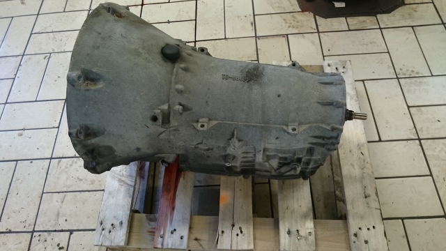

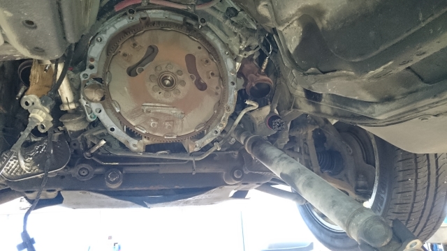

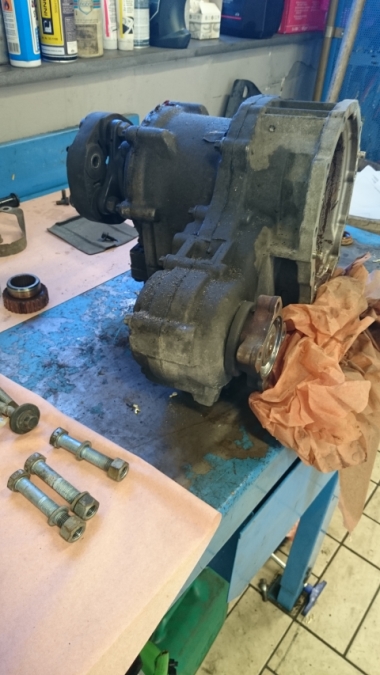

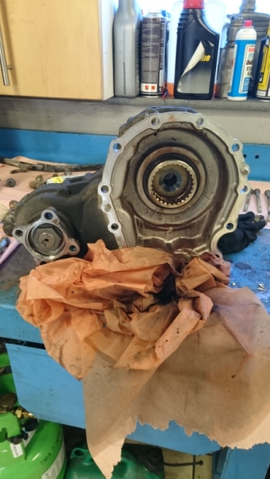

Här kommer lite bilder så ni ser vad jag snackar om....
Låda +fördelare mm urplockade.
Japp!, Nu är allt nere!
[img][img]
Lådan nere, så tung! Hela lådan skall rivas, drev, kuggar, axlar, konverter, olja rubbet!
[/img][/img]
Fördelarlådan till Chryslern nere,här var det ett "kugghjul" som ej är med på bild som saknade sina tänder och nytt skall på. Den guldfärgade "kuggdrevet" inne i fördelarlådan som syns på bilden är helt ok, faktiskt helt otroligt då bilen gått över 23000mil!
Som tur var hade jag ytterst litet läckage  från fördelarlådan på en så pass gammal bil. =)

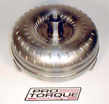

Blev tvungen att slutligen skicka iväg växellådan till en specialistfirma som kunde hålla lådan klinisk ren inuti samt kunde det här med konvertrar och dess innehåll/trycktestning etc. De kom fram till att lådan var mer sliten än normalt för en Chrysler 300c 5.7 l Hemi, med 23000 på mätaren från 2005. Antagligen trodde man på firman att tidigare ägare inte brytt sig speciellt mycket om bilen utan mer eller mindre använt den som en dragster och åkt iväg med häftiga burnouts etc. Summa summarum blev en massa slitna drev och kuggar,planetäxlen sönder, helt ny konverter fick införskaffas vilket blev en dyr historia och dessutom ingen bil på över 1 månad! Tja roligare kan man ju ha.
Beställd konverter, då detta är en racing konverter så kommer jag få något snabbare acceleration.Hehehe...
Men tid och pengar är ju allt man har eller hur? så vad tusan.... :D Har nu fått reda på att mitt monster till bil skall bli klar i dagarna och då jag tyckte att jag behövde belöna mig själv en smula, blev jag tvungen att fixa en sprillans ny grill som också skall på!

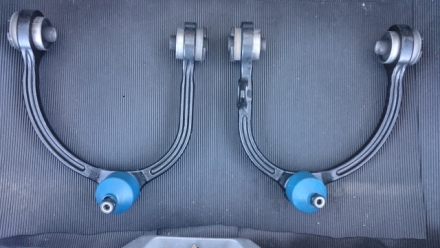

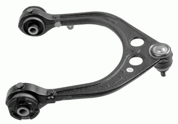

Har nu (2015-09-20) kollat bärarmsbussningarna och länkarmarna höger - vänster uppe och höger - vänster nere i framvagnen och i bakvagnen och bakvagnen är ok. Har även kollat länkarmarna hö-vä nere bak och fram (besiktningsgubbarnas favorit klagomål) och de är helt ok.
Men i framvagnen så är höger övre slitet och vänster övre är helt :evil: kasst! Dessutom så hittade vi ett glapp i styrleden/styrväxeln :shock: ! Men inget oljeläckage i från den ....än...Chocken är inte att länkarmarna är så värst krångliga att byta, utan det stora abert i detta är att fixa fram ett stort antal tusenlappar TILL, för att byta ut denna XX@yz^/% styrväxel, särskilt då den kostar som en ponny med käk för ett år ungefär :)
Har fixat ett par sådana hära x 2, direkt från Hannover i Tyskland och de kommer i dagarna för 3200 pix med tull och skatt mm. För dom slantarna kunde de lika väl var gjutna i 18 karat eller hur :lol:
Japp x 2 skall på hö -vä övre
Dessutom så var det glapp i styrväxlen och det ihop med de övre länkarmarna gör så att Chryslern skramlar eller mer skakar något i framvagnen när man drar iväg på ojämnt underlag, vilket känns trist.
Därför känns det som jag blir tvungen att fixa fram mer slantar för att skrammel kan man ju inte ha :)

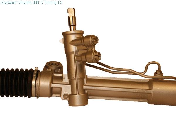

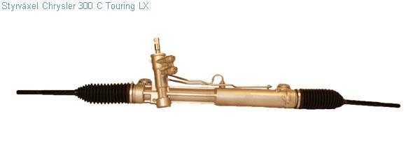

Boten mot allt ont borde vara en sprillans ny styrväxel till mitt monster till Chrysler 300c 5,7 l Hemi.
Jag kan få den tillverkad för en bra peng nere i Asien och har några äldre vänner som skall fira 70 + där nere snart, säkert kan de lägga denna lilla dyrgrip på 1.5 meter i sitt handbagage hem från Korea :lol:
Bronze, åker på snart!
Styrväxlen var slut i Tyskland och från fabriken i Österrike vill de ej släppa en till en privatperson dvs om jag inte köper 100st :lol: ! Det spelade ingen roll hur mycket jag försökte övertyga deras inköpsavdelning :D Men om nu en bildel kan vara fin så är den det.
Närbild på läckerbiten =)
Får väl rota runt lite på Ebay Usa eller nåt. Har dock tidigare haft erfarenheten av trasiga och framför allt dyra motordelar, struliga returer och slantar som plötsligt försvunnit från kontot osv och delar som väl framme efter att ha rest runt jordklotet,varit i kasst skick med skadade kuggar eller gänger eller att man helt enkelt tagit "fel" dimension på motordelar i USA och skickat "vad man har" på lagret, "nya" delar som är använda och repor i överflöd etc. Men visst, en och annan gång blir det bra också och då är det julafton hela dagen! :lol: Det som "nästan" är gratis i sammanhanget är faktiskt en liten bussningssats som går lös på drygt 200 pix och då är dom blå, vilket måste gå att få fatt i svarta eller nåt! ;) Synpunkter eller erfarenheter hör av er!

Styrväxlar finns bla på Ebay.de. Köper du från Tyskland slipper du moms. Endast frakt tillkommer. Styrväxel på tyska heter lenkgetriebe eller nåt :D .

Hej Allihopa!
Först och främst en rättelse, jo den övre länkarmen höger / vänster fram som jag lade upp bild på tidigare ("hästskon") är en bild på hur den övre länkarmen ser ut baktill på Chrysler 300c, de bakre övre länkarmarna har två hål bredvid varandra på AWD modellerna övre vä /hö.
De jag har bytat ut på mitt monster till bil är dessa två främre och övre länkarmar utan två hål. Två helt nya främre länkarmar right/left.
När de äldre kom av så jisses så slappa de kändes i typ "kulleden" ( där de blå plastkåpeskydden sitter på de nya länkarmarna, se bild). Det luriga med denna typ av bildel är, att man inte direkt kan avgöra om "kulleden" på länkarmen är kass, bara genom att den "känns" slapp utan det är först när den sitter monterad på bilen som man kan få en uppfattning om dess kondition. Jag tänkte först köpa två begagnade som verkade "ok" trots lite rost till en bra peng ,men med tanke på allt bök med att få dessa på plats och om de ej var ok väl monterade, så blev valet ett par helt nya.
De ser ut så här och de åkte på i dag:
Länkarmar vä hö övre 2015 monster x.jpg (89.61 KiB) Visad 10280 gånger

Passade även på att byta ut en drivaxel på vänster fram då den var helt kass, så blev det:
Drivaxel japp nu är den på!.jpg (125.54 KiB) Visad 10280 gånger
