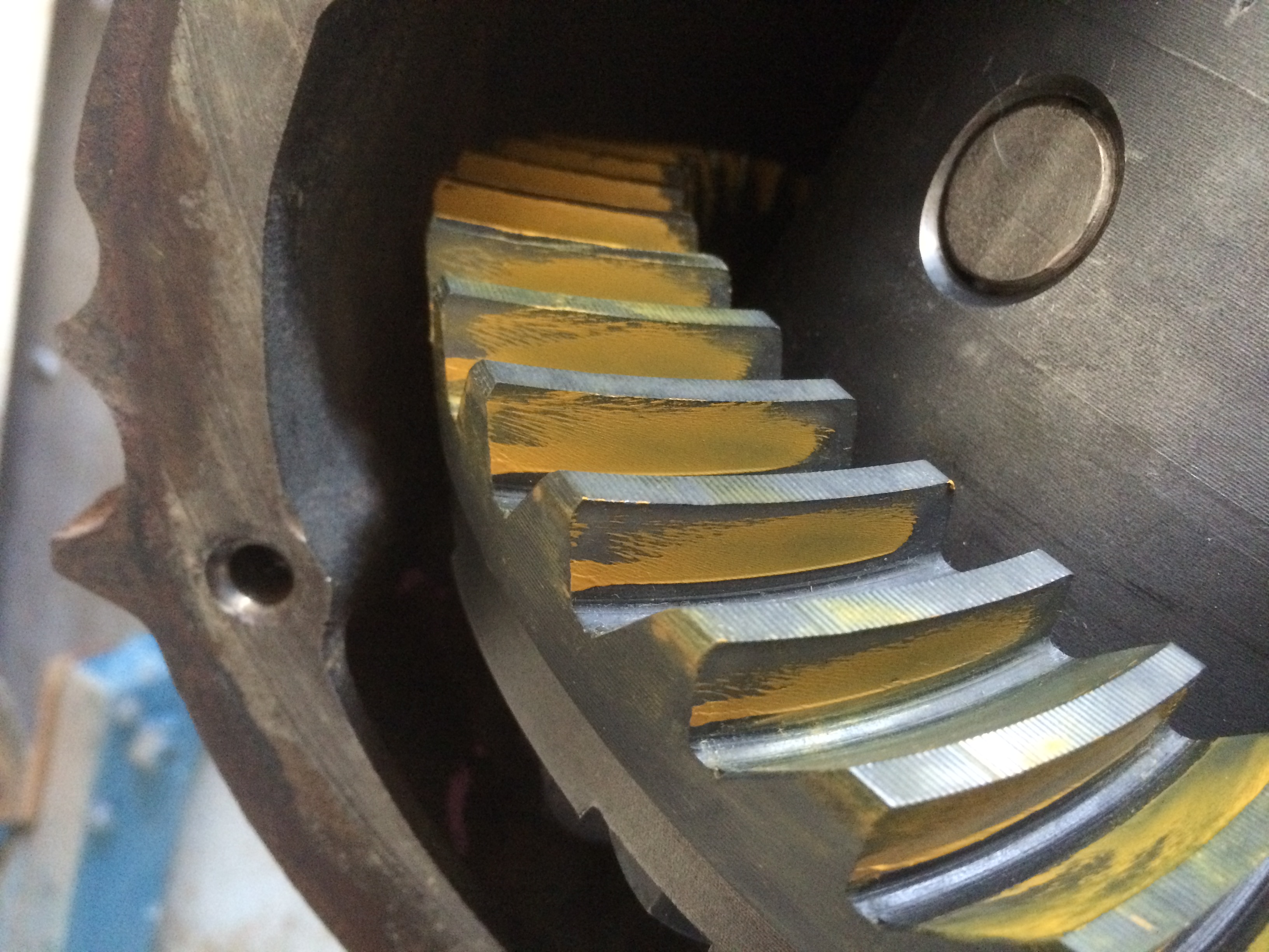

Har renoverat en Cheva/GMC 10bultad 8,5" bakaxel
Undrar om märkfärgen/färgbilden är bra enl bild, den gula märkfärgen är träffbilden när man snurrar på pinjonen/medringan

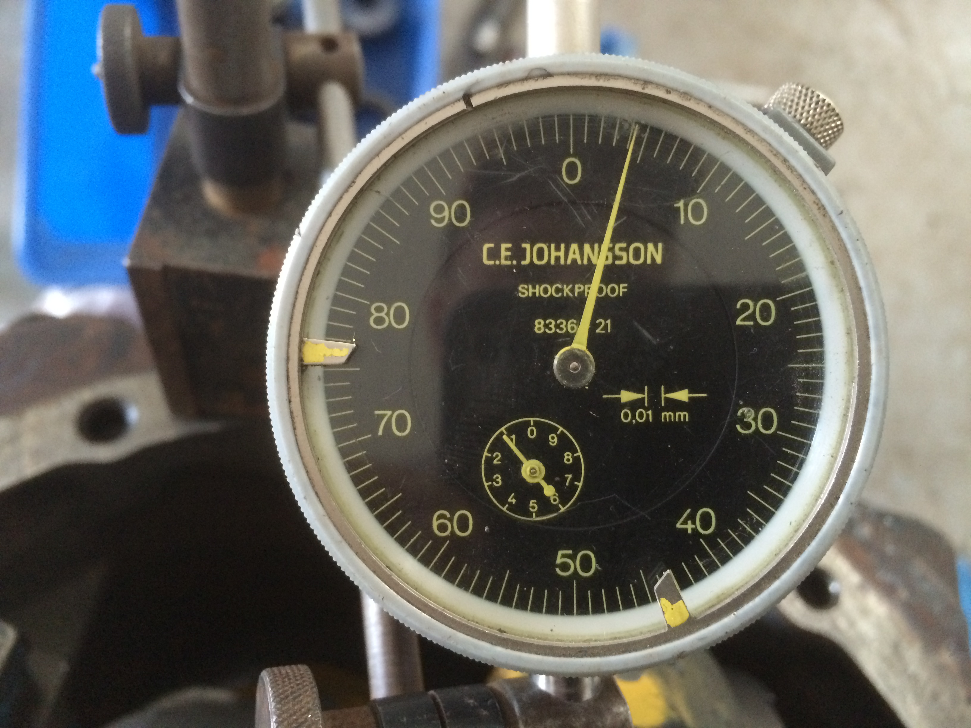

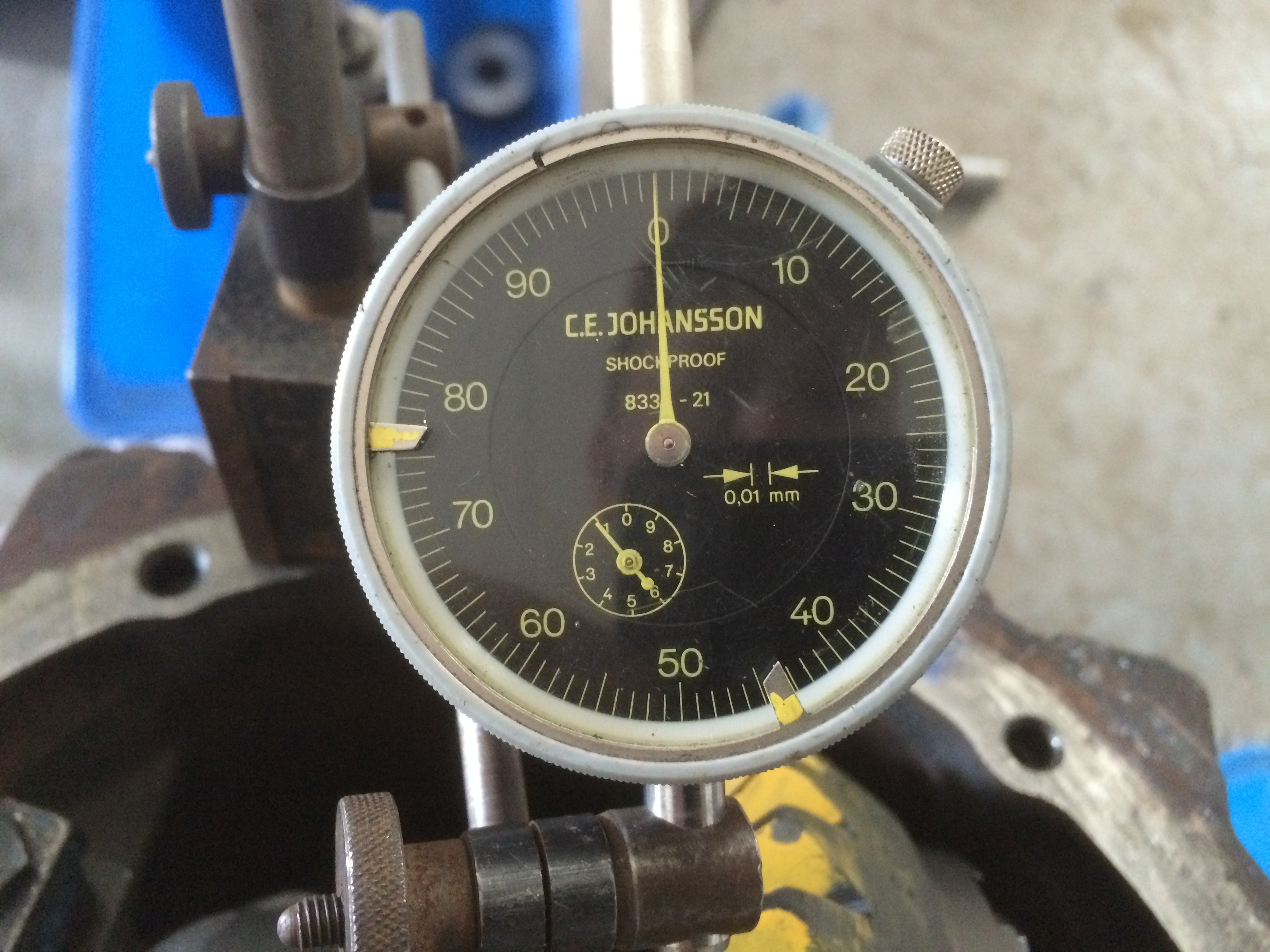

Har även glapp på 0,004
Är detta bra enl er dom kan detta

Om jag minns rätt ska det finnas ingraverat på pinjongen och kronhjulet vilket backlash det ska vara. Dessa två tal ska användas för att räkna ut så det blir rätt. Med reservation för att jag inte har rätt. Lycka tilla!
