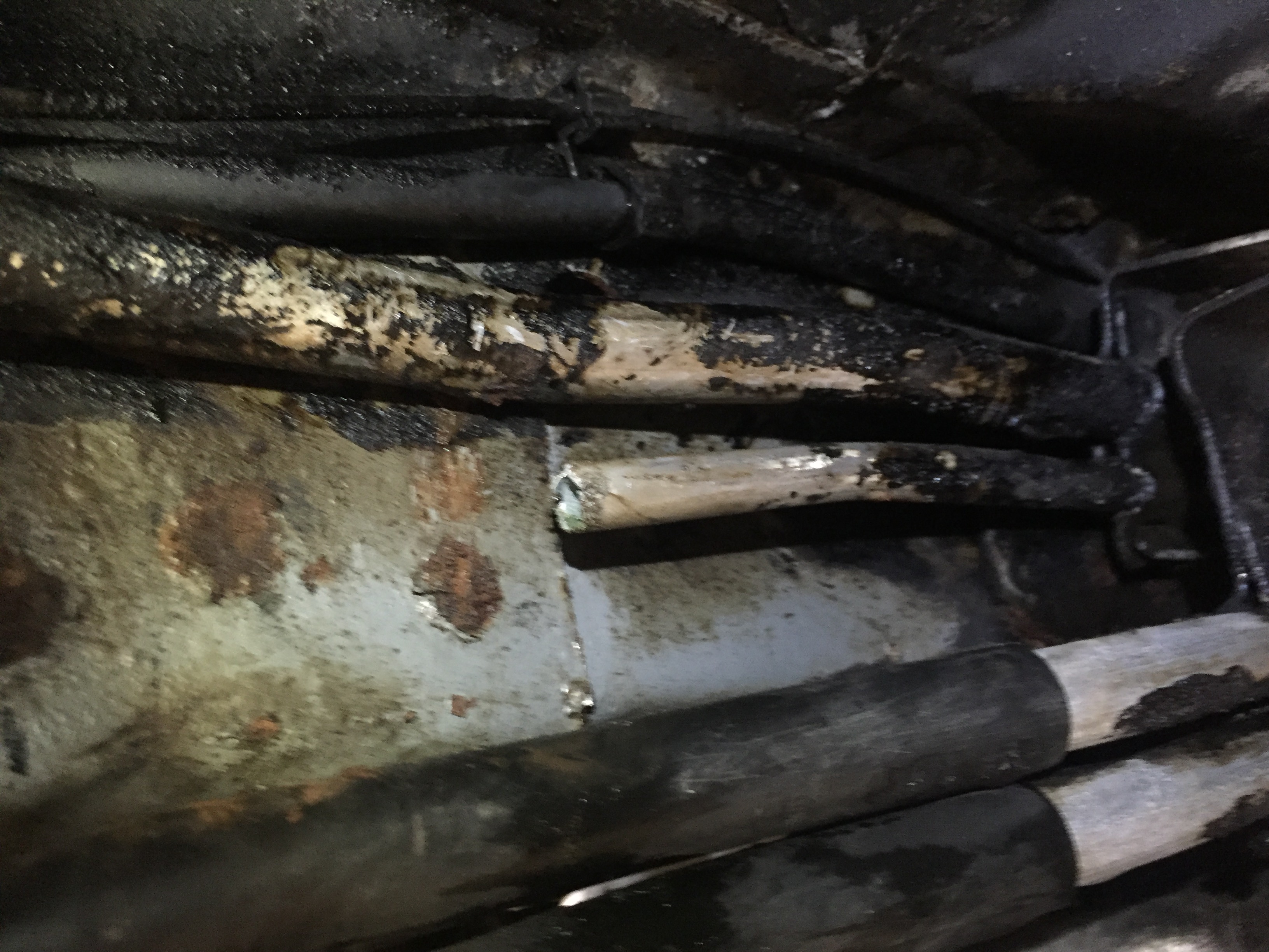

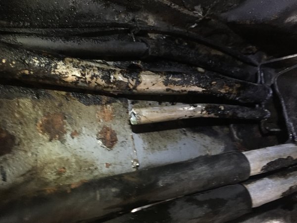

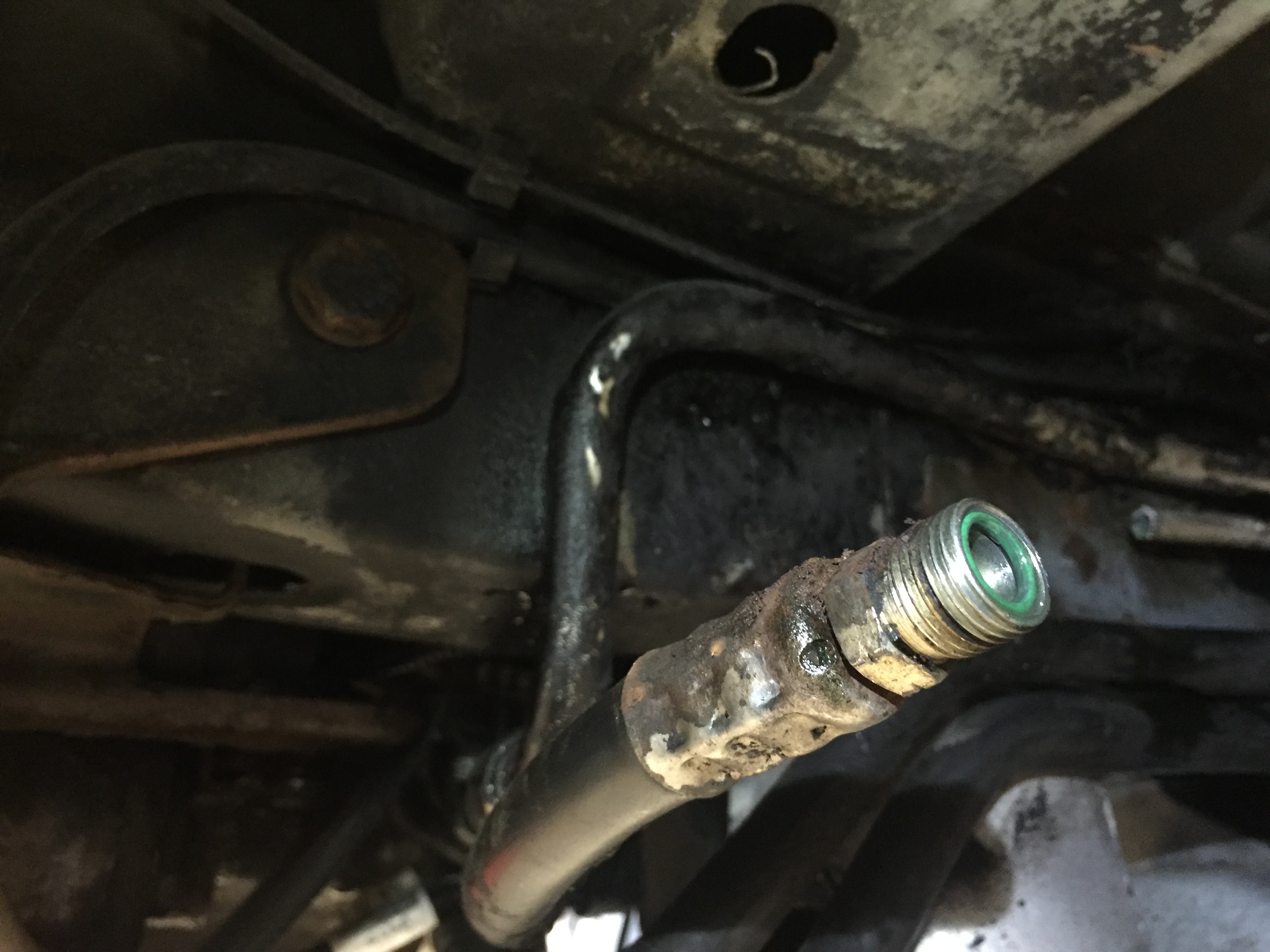

Hittade var min läckte . Nu kyler den riktigt bra o håller motortempen fint
Precis brevid reservhjulet.
Bifogar bild
Bifogar bild

Jag köpte en Trans sport AWD relativt nyligt och den hade ett hål i alurör ungefär vid bakhjulet. Lagade ned "alutite" från Jula och det blev bra.
MVH Stefan
