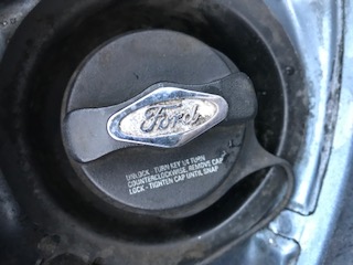

Tanklocket skruvar jag åt som vanligt, men det är ett tanklock som inte går att skruva åt hårt då det ”hoppar” efter en viss åtdragning. Sån modell! Jag har inte bytt det men kan inte garantera att det är org. Funkat i 5år (mitt ägande).

Drar du åt 3-5 klick? Har du en bild på locket?

Tanklocket drar jag alltid några extra klick på.

Locket ser original ut, men man kanske ändå skulle byta ut det för säkerhets skull, en ren chansning dock..
