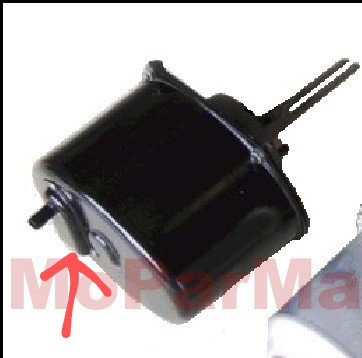

På min Chrysler New Yorker -59 så har min bromsservo börjat läcka vakuum.
Jag har en bild vart den läcker.
Den gjorde inte det förra året när jag köpte bilen, men efter vinterförvaring så började den pysa i vår när jag tog ut bilen. Då såg jag att det satt en tejp som trillat loss där pilen på bilden är. Jag satte en silvertejp där tillfälligt men den sögs hål i efter ett tag..
Någon som har erfarenhet av dessa Powers booster som jag har? Sitter det en packning bak...
