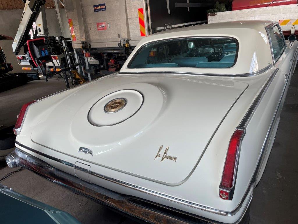

Grejen är att min bil har en Lebaron chassi (se bilder som blev lite konstiga vid uppladdningen) med det speciella taket/bakrutan, loggor och med en massa options, bla dubbla AC (dvs en AC bakom baksätet också).
Är livrädd vad ursprungskontrollen kommer att säga, trots original "Title".
Sen frågan är om inte bilen är en specialversion av något slag.
Så som ni förstår så jag behöver verkligen hjälp! Som jag tackar för på förhand! Ha det gott alla och klura! Mvh Laszlo

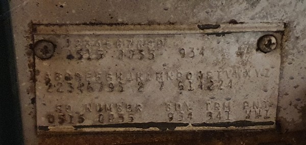

Tittar jag på den Body Plate på torpedväggens ovansida i motorrummet:
Jo, om jag tolkar den sista raden och förklaringen ovanför (verkar så iaf och med tanke på bilen fö), så står: SO (shipping order, dvs planerad tillverkningsdatum, som i mitt fall 15:e maj (0515). Bilen var den 35:e tillverkade, BDY 934 betyder Imperial LeBaron 4dr. HT; TRM, dvs interiörfärgkod (svårt att tolka första siffran, men det måste vara en 9, ty 8:an fanns inte öht och 41 fanns bara för LeBaron, dvs Blue. De sista PNT är WWI står ör Oyster White.
De övre raderna kan jag inte tolka än. Kan någon hjälpa? Stort tack! Mvh Laszlo
Den här blänkande plattan på insidan av A-stolpen har kanske ingenting med bilen att göra. Följde kanske med en reparation för många år sedan. Inte vet jag men en kvalificerad gissning. Varför tror jag det?

Fick hjälp av en kille från USA med att tolka Body Plate:
Your body tag decodes as follows:
0515 - May 15, 1963 scheduled production date
0035 - 35th car built that day
934 - body style - LeBaron 4 dr hardtop
A2 - 342, Torqueflite
B2 - 322, convenience group
C3 - 353, power bench seat
D4 - 354, power windows
E6 - 356, power vents
F7 - 357, power door locks
G9 - 359, auto headlamp dimmer
H3 - 363, Golden Touch AM radio
K2 - 382, dual AC
M7 - 467, power decklid release
P6 - 476, body sill & wheel opening mouldings
Q1 - 491, RH outside manual mirror
R4 - 444, flitesweep decklid
S2 - 522, SureGrip axle
T2 - 652, sold car(customer ordered)
941 - trim code - blue checkweave fabric with inlays & leather bolsters(standard trim)
WW1 - paint code - Oyster White, single color
Bilen väntar på att få Titel:n godkänd hos Transportstyrelsen.
Om den frår grönt ljus därifrån, kan en registreringsbesiktning stoppa bilen från att rulla ut i trafiken? Bilen kommer att få en grundlig genomgång hos en specialist innan, men jag är ändå orolig. Vad kan det gå fel? Och vad kan jag göra då? Bilen är en LeBaron, men VIN säger Crown.
Kan det ha varit så att vid tillverkningen togs bilen ner från "Crown"-bandet (fick sitt VIN) och sen utrustades vidare till LeBaron? Den är en tidig bil, den 35:e av de totalt tillverkade 1537st det året. Innan någon invänder mot just 35, det är så att löpnumret för Lebaron-en började på tillverkningsåret och löpte, fortsatte året ut, eller rättare sagt tills nästa års modell började tilverkas, som jag fick veta av en annan entusiast. Intressant att veta att 1963 kostade bilen (listpris) 6434$ som är ca 402000 kr i dagens penningvärde.
Ha en fortsatt fin helg och jag hoppas att vi kan ses på vägarna, träffarna det kommande året!
Mvh Laszlo
