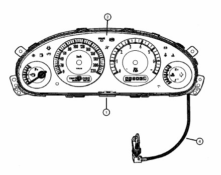

Nu slocknade en lampa bakom bensinmätaren. Hur pillar man lös hastighetsmätarhuset för att byta dessa små lampor?

Låt mig citera manualen :D :
(1) Koppla bort och isolera den negativa batterikabeln.
(2) Ta bort övre kåpan från rattstången genom att dra den rakt upp.
(3) Ta bort/skruva bort de 4 skruvarna som håller plasten runtomkring mätarhuset.
(4) Sänk ned ratten till lägsta.
(5) Dra ut plasten bakåt.
(6) Ta bort/skruva bort de 4 skruvar som håller mätarhuset på plats.
(7) Rootera toppen av mätarhuset utåt.
(8) Koppla bort kontakten till mätarhuset..
(9) Ta bort mätarhuset från instrumentpanelen.
(10) Skruva bort de små skruvarba som håller skyddet bakom mätarhuset, så att du kan byta lamporna.
Bild på mätarhuset:
Lampan som indikerar för låg bränslenivå är tyvärr av typen LED så den måste nog lödas.
Men om du menar bakgrundsbelysningen så är den nog av typen PC74 och ser ut såhär:
Den kan du köpa hos Chrysler-handlare eller kanske Autoexperten osv.. eller ebay.com om du vill:
Här har du 10 st för under 100:- inkl. frakt till Sverige (hem till din brevlåda):
http://www.ebay.com/itm/Box-10-PC74-Lam ... 1e62bcbe23" onclick="window.open(this.href);return false;
