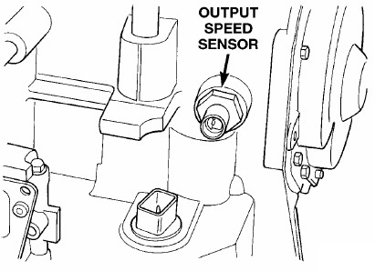

vart på lådan sitter den sensorn?? får inga felkoder alls,är mätarhuset svårt att ta bort??

Den utgående hastighetssensorn sitter vid stålvajern till växelreglaget (den vajer som går inifrån bilens växelspak ut till lådan). Här är en bild från manualen, inte mycket att se men iaf något:
