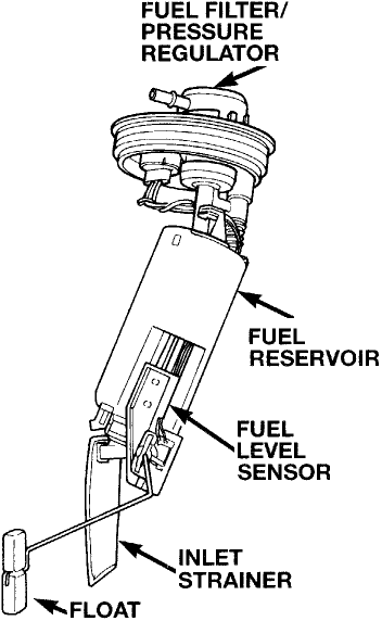

Köpte du en ny från Hansenracing eller en beg.? En ny kostade över 3 000:- såg jag :o
Typ en sådan här:

Ja, det har jag gjort och det kommer inget fram! ja, den såg typ ur sådär!
förstår inte var problemet är :p för pumpen låter, men ingen soppa kommer ut :p har tagit bort slangen ovanför pumpen men ingen soppa kommer :p

Så här ser den ut
