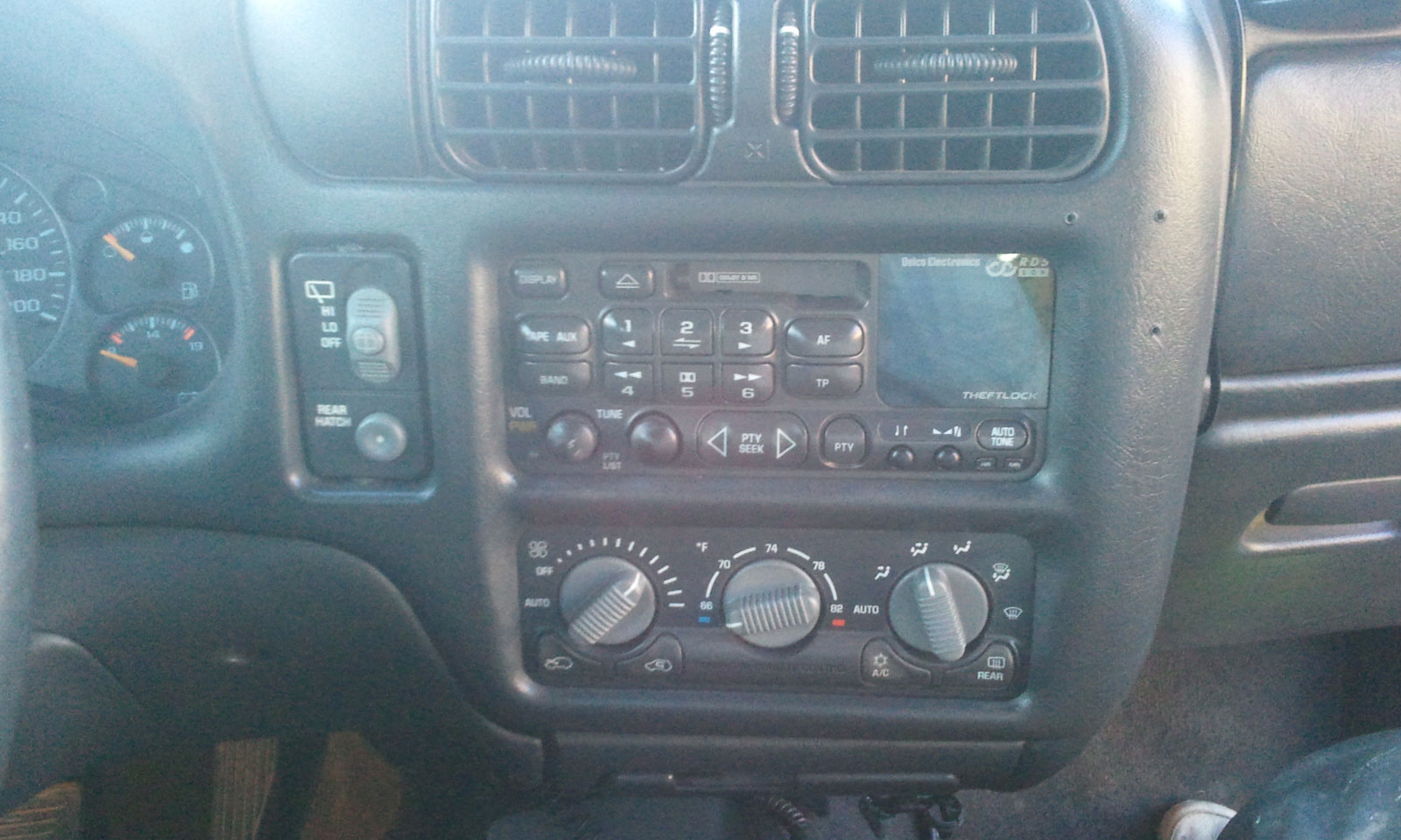

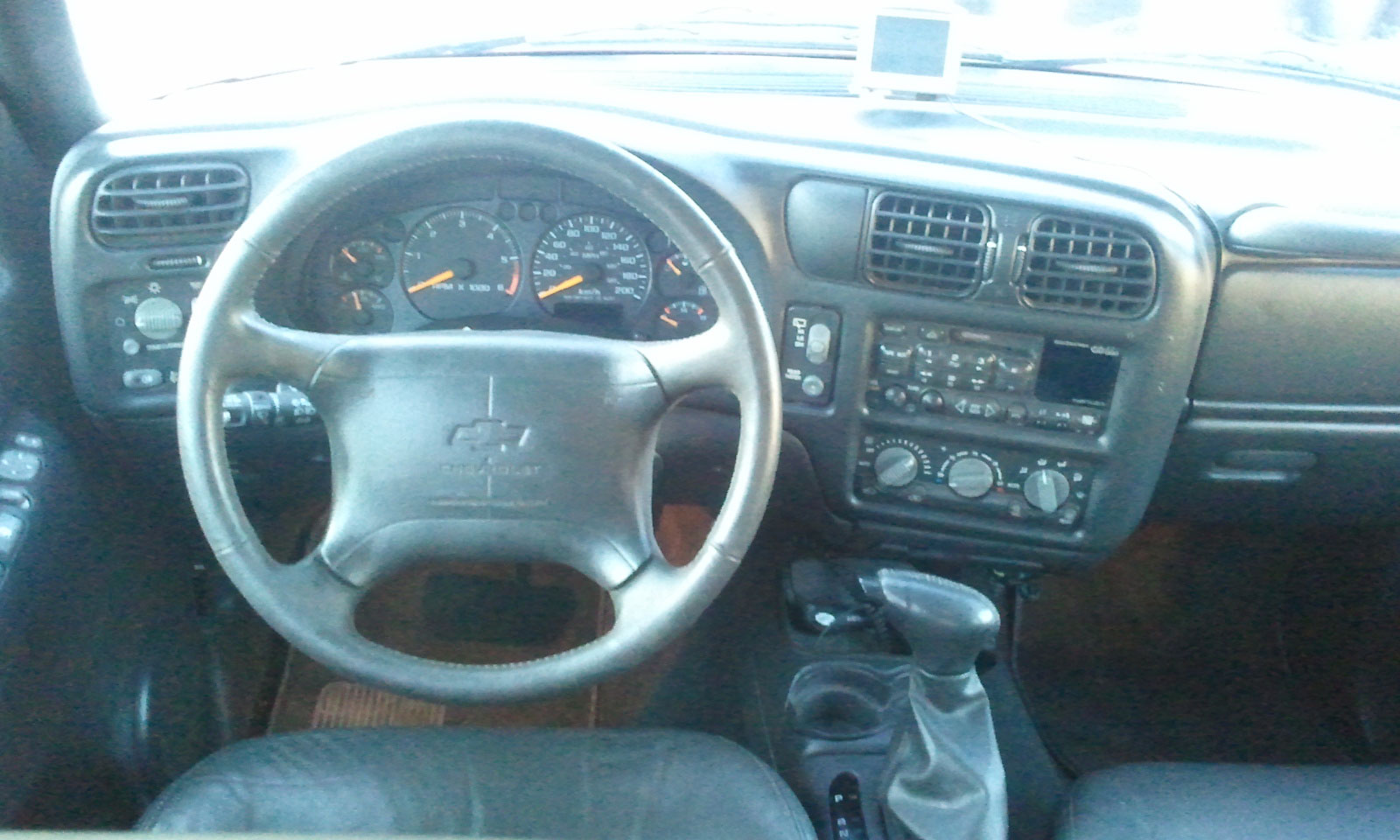

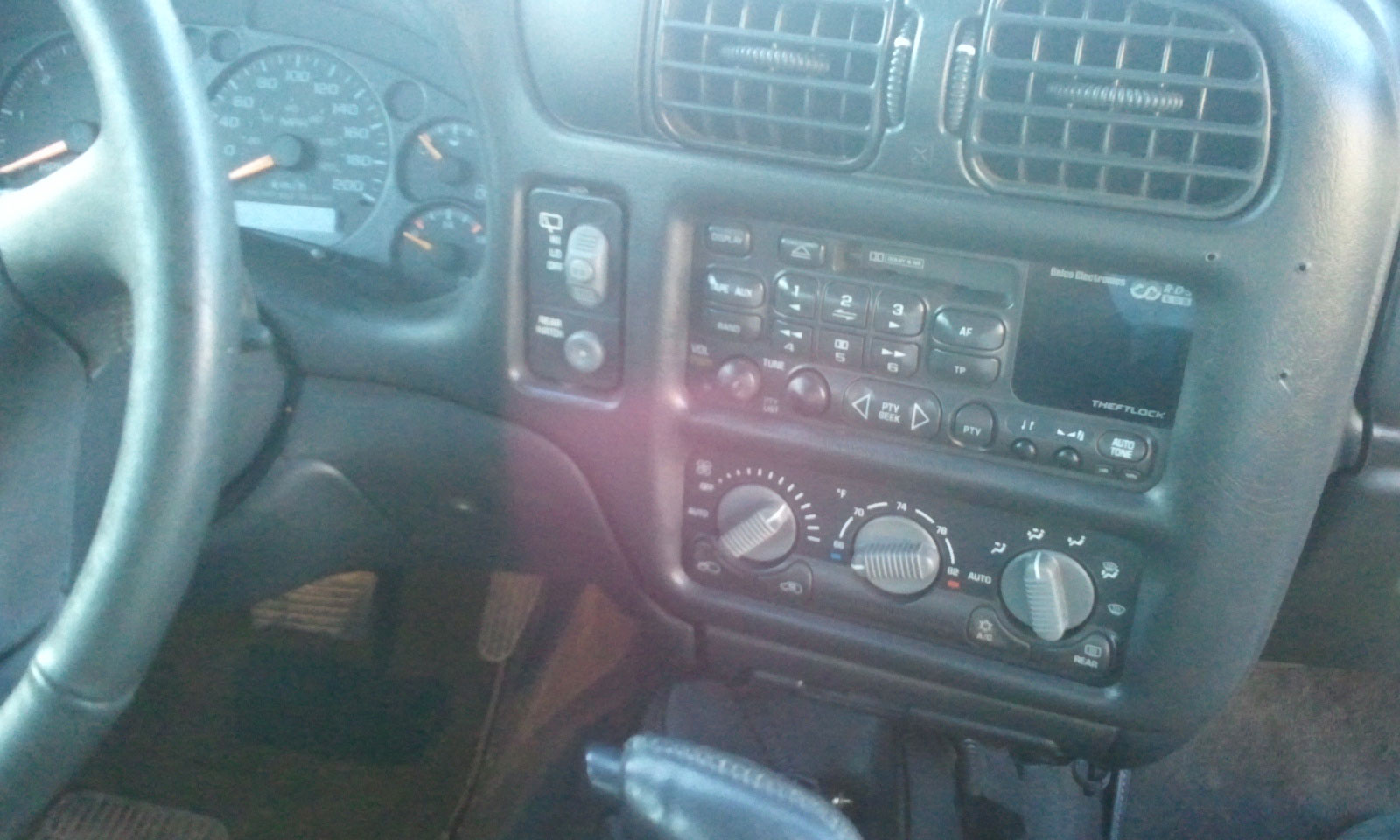

så ser det ut

Där får du inte in någon 2-din
Den har samma radio som vår Chevrolet Astro -97
1-din = 5 cm hög
1,5-din = 7,5 cm hög
2-din = 10 cm hög
