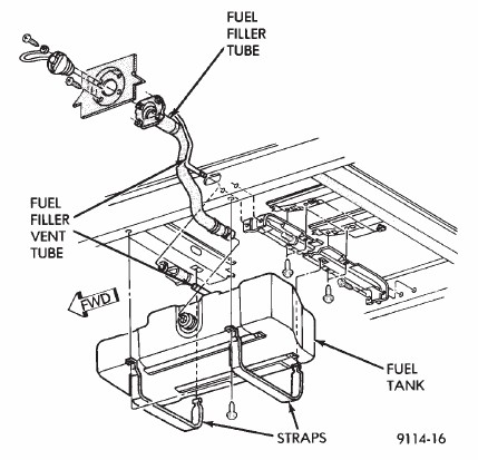

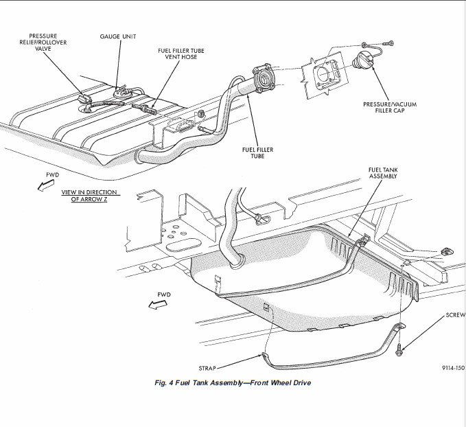

Har du FWD eller AWD? Gissar på AWD om du tror att det går att lossa påfyllnadsröret? På FWD så lossar man hela tanken med röret.
Bild på tanken på FWD:

Bild på tanken på AWD:

Det är FWD. Tyckte att det såg ut som om man kunde lossa påfyllnadsröret.
Tack för info !

I manualen står det att man måste lossa tanken med röret, men det kanske är fel :roll: Har ingen Voyager av den årsmodellen att ta en titt på under bilen.
