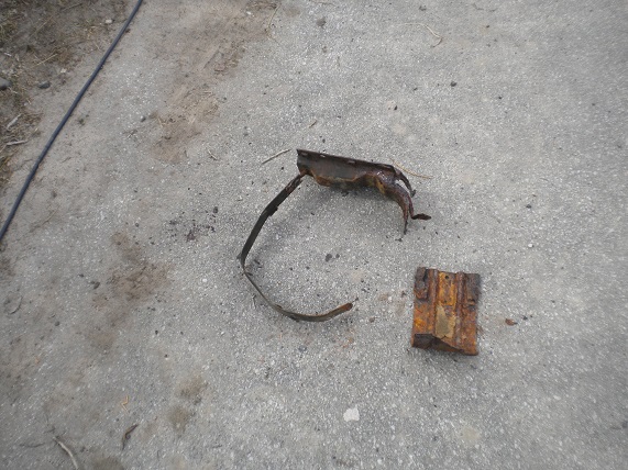

Ja då kommer jag med en liten uppdatering ! Man får jobba för brödfödan så det har inte blivit så mycket på C30. Men fick tag i tankfästen beställde från LMC truck i Canada. lite över 3 veckor tog det och 2800 kr. Men jag var glad att bara få tag i dom.

Rejäla grejer där! Nu ramlar inte tanken av vid körning då :D

Nej det får jag inte hoppas på :D Med tanke på hur dom gamla fästena såg ut så var det en stor risk för det innan. Skyddet som satt på av plast funka som en uppsamlings kärl för skit blad grus fukt så nedre delen var bar rost.

Nästan inget kvar av dom :shock:
Kommer ihåg en gång när en lastbil tappade tanken för bromssystemet då fästena rostat sönder, inget kul :(
