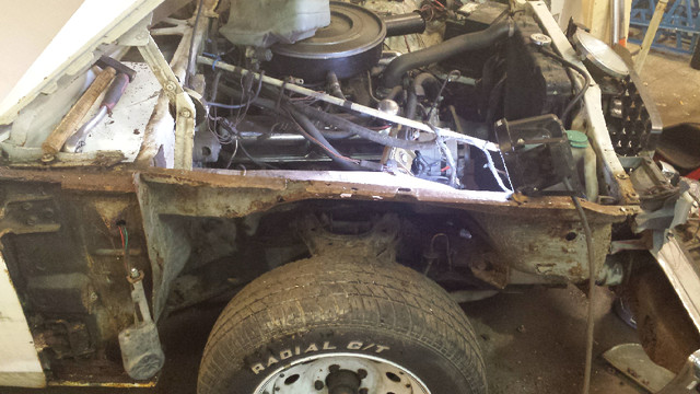

Rostlagning inledd. :)
Bästa sättet för att komma åt rostlagning i hjulhus
är att ta bort skärmen.
Tog endast 30 min trots fastrostade och avdragna bultar.
Nya fästen för skärmen fixas ändå när jag lagar rosten.

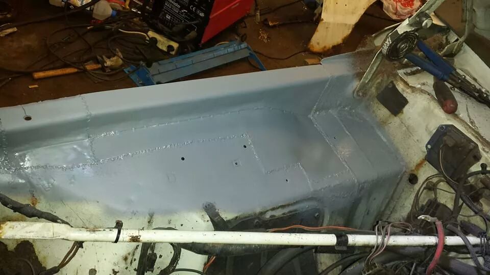

Fortsättning i snabb takt.
Ser hyffsat ut nu.
I motorrummet så kommer det att spacklas till lite
för att slippa se svetsningen. :P
Efter lite klet så ser det hyffsat ut även i hjulhuset. :)
Golvet vid hjulhuset är uppkapat,
så där är det oxå på gång.

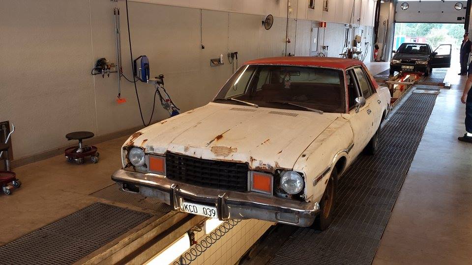

SÅDÄR JA!!! :D
Nu är Dodgen besiktad och godkänd för 2 år framöver. :D
En massa extra i rostlagning vart det,
och dessutom vart det uppbyggnad av rambalkar som eg. inte ens existerade längre. :shock:
Några tidigare ägare har totalt fulsvetsat denna bil
så det har totalt ätit upp vad som skulle vart balkar och hjulhus samt golv.
Det dom hittade på Bilprovningen är ingenting mot vad som fanns inunder....
Det ska svetsas vidare på denna bil på lite andra ställen som jag hittat,
men måste skaffa mig en ordentlig svetsskärm först.
Funderar på den som Envirosafe faktiskt säljer. :D
Men nu kan jag iaf köra med den och påbörja lite ombyggnad. ;)

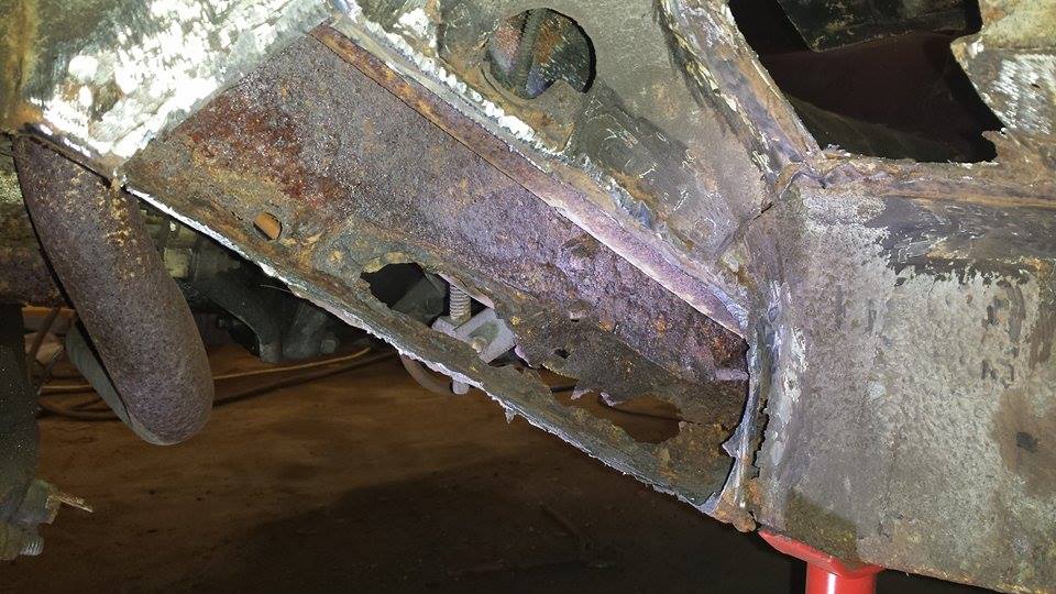

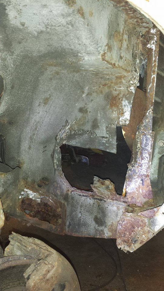

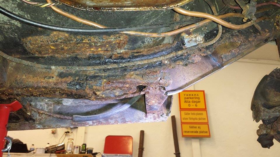

Lite bilder på rosten/uppbyggnaden/rostlagningen,
Fler bilder kommer med hela rostlagningen senare. :P
Förberedelse för rostlagning = hitta hyffsad färsk plåt att svetsa i.
Det fanns som sagt inte mycke till balk kvar när man börja gräva i den.... :shock:

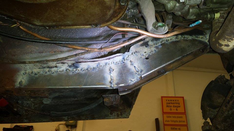

Efter att jag börjat lappa ihop utsidan av balken,
så var det dags för insidan...
Det börjar likna en balk igen. :D

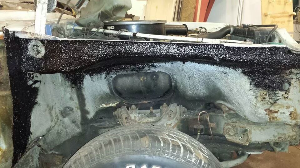

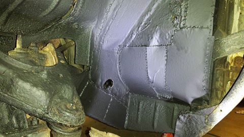

Sådär ja.
På detta lades sedan seg underredsmassa för att skydda mot stenskott. :)
Godkänd besiktning.
Bilprovningen var mer än nöjda med min reparation. :D
