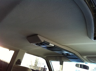

ny bil??
tak utan fläckar :)
tak utan fläckar :)

Shit!
Riktigt fräsch var den. :D
Lite avis är jag på din takkonsoll. :P

Tjusig:-)

Haha tack!! Ja den är helt klart värd sina stålar hoppas jag får nå pengar och flyt med att få fatt i en bra bakaxel så man kan få ut pärlan på gatan snart...

Mycket fin och fräsch!! :) Gillar särskilt de digitala displayerna :D
