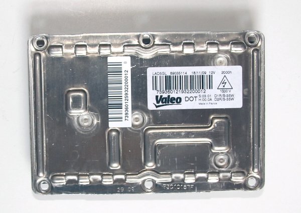

rimme skrev:Är det bägge lamporna som blinkar? Annars kan du skifta balasterna, den högra sitter fast vid högersidan, vid laddningsrelät, strax framför hjulhusen om jag minns rätt, en pjäs på ca 10 cm eller nått, den vänstra har jag inte sett och inte heller letat efter, testa att skifta dom
Sent from my iPhone using Tapatalk
Balasterna ser ut såhär:
Ballast
Ballast
Tror tyvärr att man måste ta bort stötfångarbeklädnaden för att komma åt dem då de sitter under strålkastaren. Svårt att se i servicemanualen då den mest handlar om de amerikanska modellerna där. Xenonljus finns mest på svensksålda bilar.
Vore intressant att veta vad dessa blinkningar i halvljuset beror på. Många 300C har problem med detta och så även jag.
Har själv bytt ljusomkopplare och relä. Xenonlampor och renovering av balasterna står på tur. Dessa som är av märket Valeo kan tas isär och repareras. Som vanligt är det kondensatorer i elektroniken som slits.

Jag har nu öppnat mina ballaster och reparerat dem. Det är ett flertal åtgärder som behöver göras i dessa drivdon. Som tur är arbetar jag med elektronikreparationer. De är rätt komplicerade för de styr även lampans nivåreglering. Bytte även båda xenonlamporna till en värstingvariant från Osram. Har hittills inte sett att det blinkat något sedan genomgången. Hoppas att jag har åtgärdat detta irriterande fel.
Tyvärr måste stötfångarbeklädnaden demonteras för att komma åt ballasterna eftersom en fästskruv till strålkastarinsatsen sitter placerad där bakom. Ballasterna sitter skruvade på insatsens undersida. Det går rätt snabbt att demontera. Några plastnitar och skruvar så är stötfångaren lös.
Ni som har problem med halvljuset bör även kontrollera jordpunkterna till strålkastarinsatsen. De sitter strax bakom/under. Syns lättast när insatsen är borta. Mina jordpunkter var rätt ärgade och jag skall fixa till dem någon gång med nya ringkabelskor.
Sökte för skojs skull på skroten också och hittade där en ballast de skulle ha drygt 1900:- för så jag antar att en ny i Sverige kostar mer än det :D . Finns natuligtvis att köpa på Ebay billigare. Konstigt nog var de flesta säljare från Bulgarien när jag kikade där. Om jag skulle köpa på nätet skulle jag försöka få tag på en från Tyskland eller Storbrittanien. Denna Valeo-ballast används av fler biltillverkare bla Audi och Citroen så lämpligast söker man på typbeteckningen Valeo LAD5G.
