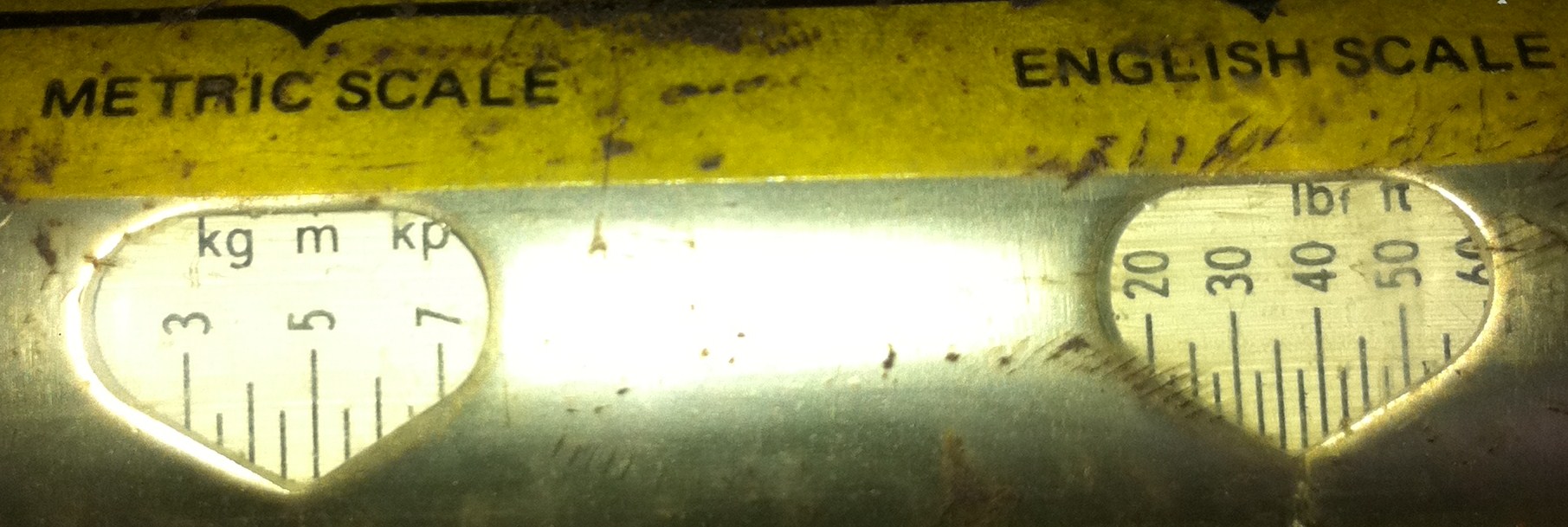

nån som vet hur jag ska ställa in momentnyckeln så det motsvarar 115 inc. lbs?
som det ska vara enligt beskrivningen om hur man byter insugspackning....
min momentnyckel ser ut så här:
sverker
Inlägg: 1864
Re: INSUGSPACKNING ELLER TOPPLOCKSPACKNING på Chevrolet Tran
http://www.convertunits.com/from/inch+lbs/to/N+m" onclick="window.open(this.href);return false;
Du kan också titta på den här beskrivningen så finns måtten i Nm också:
http://www.abrahamsson.com/GM_3.1_3.4_TB.pdf" onclick="window.open(this.href);return false;
