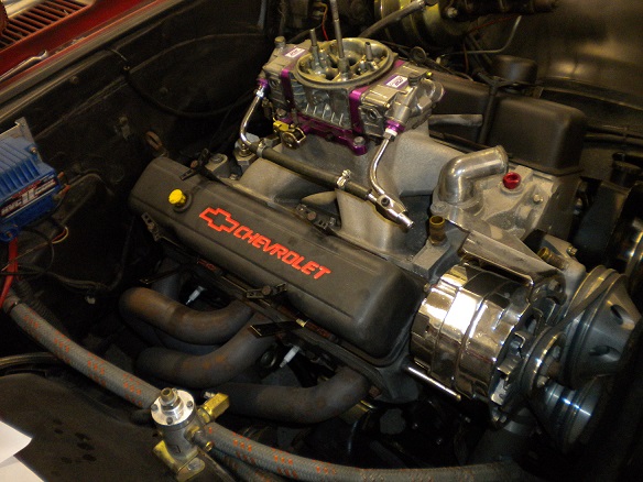

Och ett jobb som jag inte skulle få göra och framför allt höra !! :shock: Där är för mycket pulver i maskin !! Går inte att köra den som folk,, Ritar bara svarta streck när man ska iväg och den går skitåligt på tomgång :lol: och den växlar som om det är något sönder i lådan :lol:
Hmm ? 355 SB HR singel plan insug, 301/306 kan solida rollifters 1,6 rollvipper h profil stakar och stora heeders , Ja TH400 race preppad låda med stalspeed 3200 rpm !! :lol:
Så den ska bli en snäll 400 Hk maskin i stället 560 Hk tosinga motor.
Och nu har jag bara en verkstad så nu kanske man hinner med vad man tänkt sig :lol: :lol:
